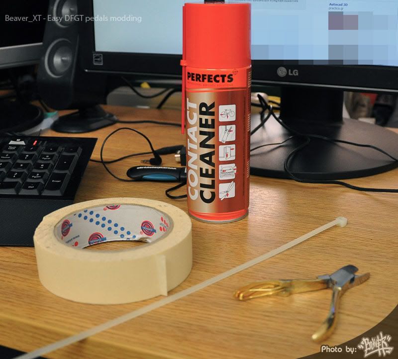

วัสดุที่ต้องมี
- สายรัดพลาสติกอันใหญ่ๆ ของผมเป็นขนาดกว้าง 4.8 mm จะได้เข้าร่องพอดี
- กระดาษกาว หรือเทปกาวก็ได้
- สเปรย์ Contact Cleaner ไว้ทำความสะอาดเซ็นเซอร์ของแป้นเหยียบที่เป็น potentiometer ครับ อันนี้จะมีหรือไม่มีก็ได้ มีไว้ก็ดีถ้าอยากทำความสะอาดหรือเห็นว่าแป้นเหยียบเริ่มสั่นแล้ว (ไม่ต้องกลัว พวก potentiometer โดนฝุ่นนานๆเป็นเหมือนกันทั้งนั้น ไม่เลือกยี่ห้อ ไม่เลือกรุ่น)
อุปกรณ์ที่ต้องใช้ก็จะมี
- กรรไกร
- ไขควงหัวแฉก
- คีมตัด เอาไว้ตัดสายรัดพลาสติก ถ้าไม่มีจะใช้กรรไกรก็ได้

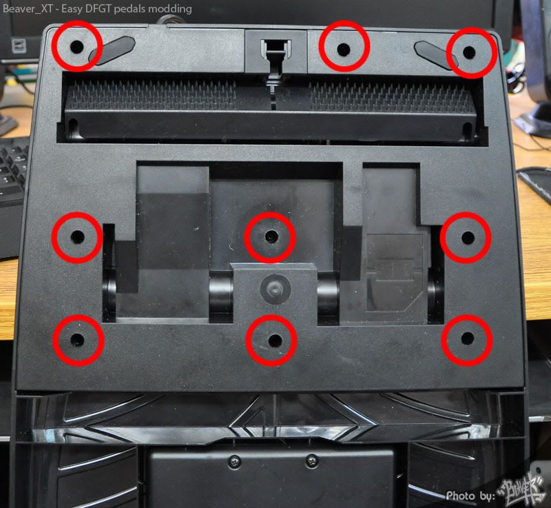

ก่อนอื่นพลิกด้านหลังแป้นเหยียบมาจะเห็นว่ามีน๊อตอยู่ 9 ตัว ไขออกแล้วเอาไปเก็บไว้ในที่ปลอดภัยครับ

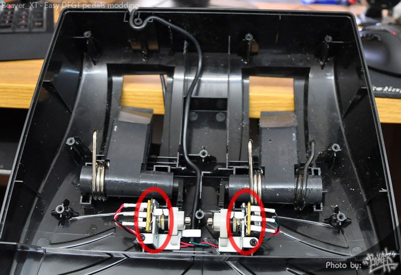

เปิดออกมาจะเห็น potentiometer อยู่ ก็ใช้เสปรย์ Contact Cleaner ต่อหัวเข็มแล้วพ่นเข้าไปเลย ตอนที่พ่นก็หมุนๆที่ตัว potentiometer ด้วย จะได้โดนทั่วๆ

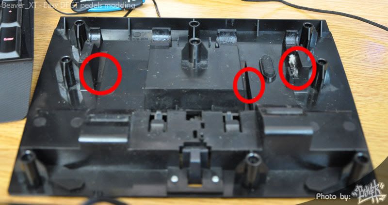

จากนั้นมาดูกันที่บอดี้ที่ถอดออกไป ตรงที่วงไว้คือส่วนที่สปริงดันอยู่ เราจะทำการโมง่ายๆโดยเสริมให้ส่วนพวกนี้สูงขึ้นมาครับ

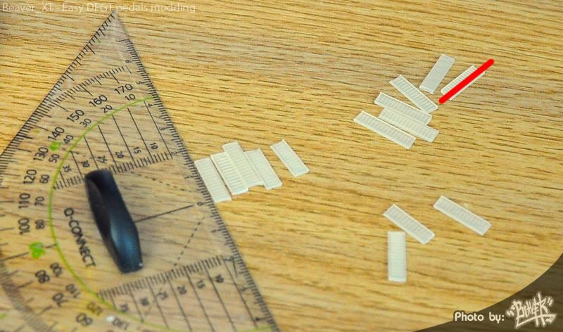

ตัดสายรัดพลาสติกให้เป็นชิ้นๆ ยาวชิ้นละประมาณ 1.5 ซม. ให้ได้ 13 ชิ้น(พอดีผมตัดอีกชิ้นมาเกินเป็น 14)

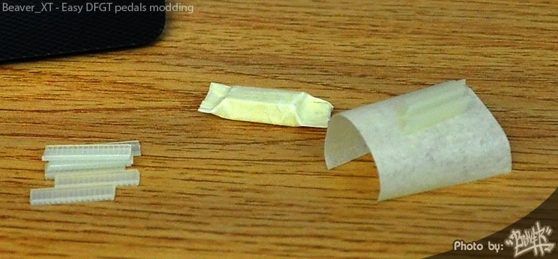

นำมาติดรวมกันด้วยกระดาษกาวหรือเทปกาว แบ่งเป็นดังนี้ 5 แผ่น, 5 แผ่น, 3 แผ่น
จะได้แบบนี้

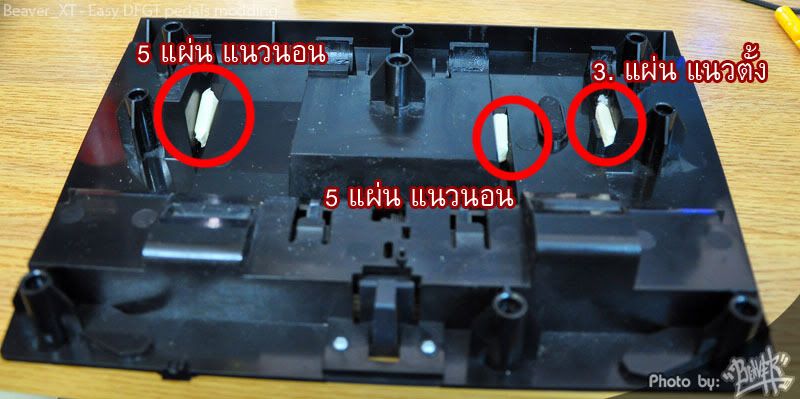

จากนั้นเอาไปวางในบอดี้ดังนี้เลยครับ
แล้วก็ประกอบกลับให้เรียบร้อย ก็จะได้แป้นเหยียบ DFGT ที่แป้นคันเร่งหนักเท่า G27 แล้ว(ขอคอนเฟิร์ม ลองเทียบมาแล้ว) ส่วนแป้นเบรกถึงแม้จะไม่หนักเท่า แต่ก็หนักขึ้นมาก และเสียงกึกๆตอนกดลงไปครึ่งนึงจะไม่มีอีกต่อไปแล้ว
