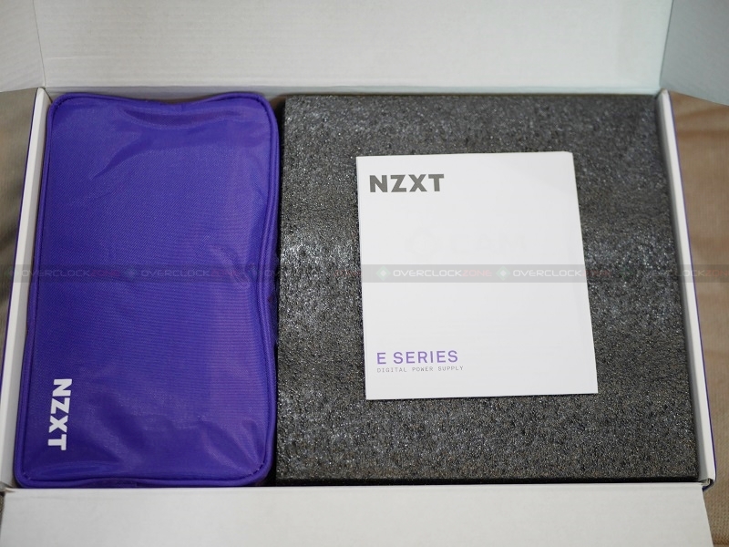

ด้านหลังกล่องมีการบอกสรรพคุณคร่าวๆ(80+GOLD)

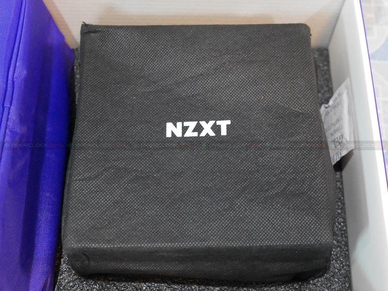

ด้านใน มีซองใส่สาย คู่มือและซองผ้าใส่ Power Supply
ซองผ้า บ่งบอกถึงความเป็น Power Supply ชั้นดี

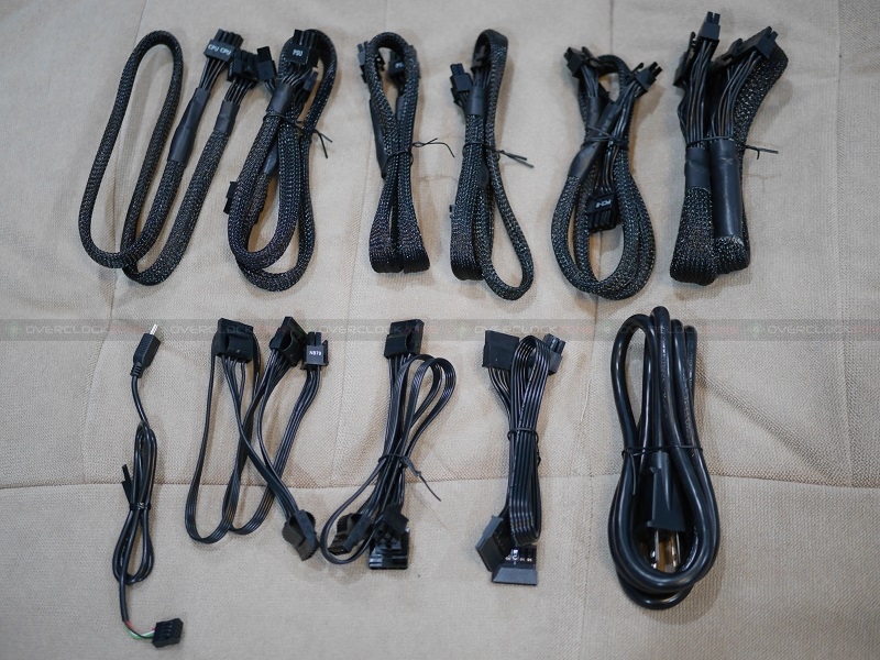

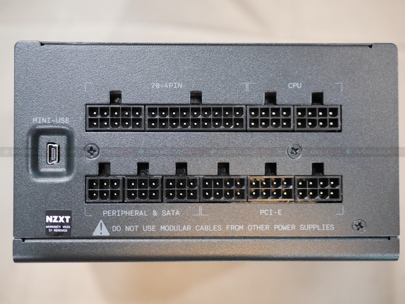

สายที่มีมาให้ ประกอบไปด้วย
1 x 24-pin ATX power (length: 610 mm, Nylon sleeving)
2 x 4+4-pin CPU power (length: 650 mm, Nylon sleeving)
3 x PCIe (6+2 pin) (length: 675 +75 mm, Nylon sleeving)
2 x SATA (length: 500 + 100 +100 +100 mm)
2 x Peripherals (length: 500 + 100 +100 mm)

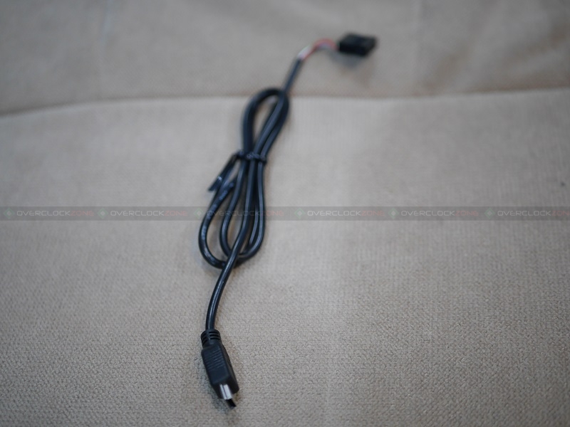

1 x Mini-USB (length: 600mm)
Mini USB มีใว้สำหรับเชื่อมต่อกับ PC

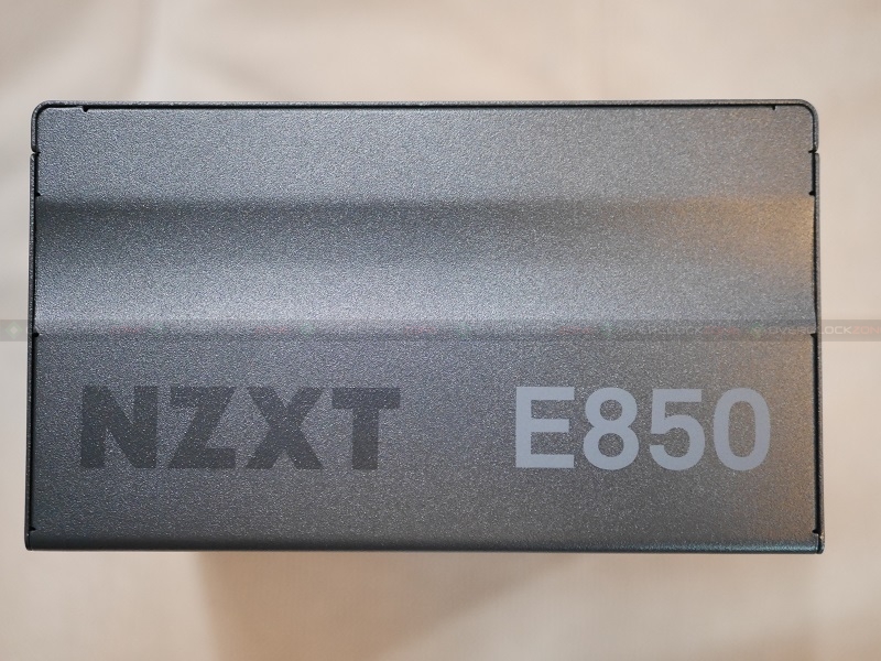

รูปทรงของเจ้า NZXT E850 ไม่มีอะไรหวือหวา ออกไปในแนวเรียบหรู ดูดี

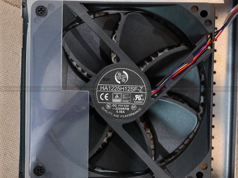

ในส่วนของพัดลม เจ้า NZXT E850 ใช้ระบบ Auto Fan Less ไม่มี Switch ควบคุม จะทำงานก็ต่อเมื่อตัวมันเอง ทำงานเกิน 100w ขึ้นไป
ด้านข้างมีแอบเว้านิดนึง เก๋ดีคับ ^^

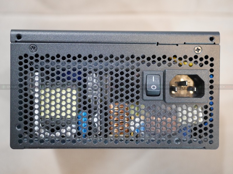

ด้านหลังไม่มี Switch อะไรเยอะแยะ มีแค่ IEC 220V กับ Switch ปิดเปิด
NZXT E850 ตัวนี้ เป็นแบบ Fully Modular คือถอดสายได้ทุกเส้น ส่วนเจ้า Mini USB ทางด้านซ้าย ไม่ได้เอาใว้ชาร์จมือถือนะคับ อย่าเข้าใจผิด แต่มันเอาใว้ต่อกับ PC คับ

คำเตือน ไม่ควรนำสายของ Power Supply ของยี่ห้ออื่นมาใช้ มันอาจจะเสียบได้ แต่สายภายในอาจจะไม่ตรงกัน อาจทำให้เกิดความเสียหายทั้งอุปกรณ์คอมและ Power Supply ได้คับ

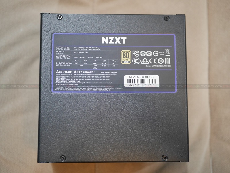

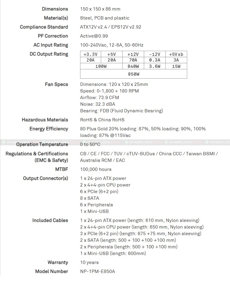

Specification

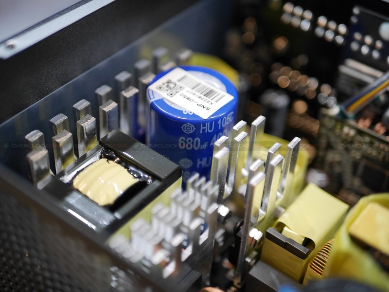

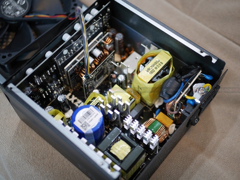

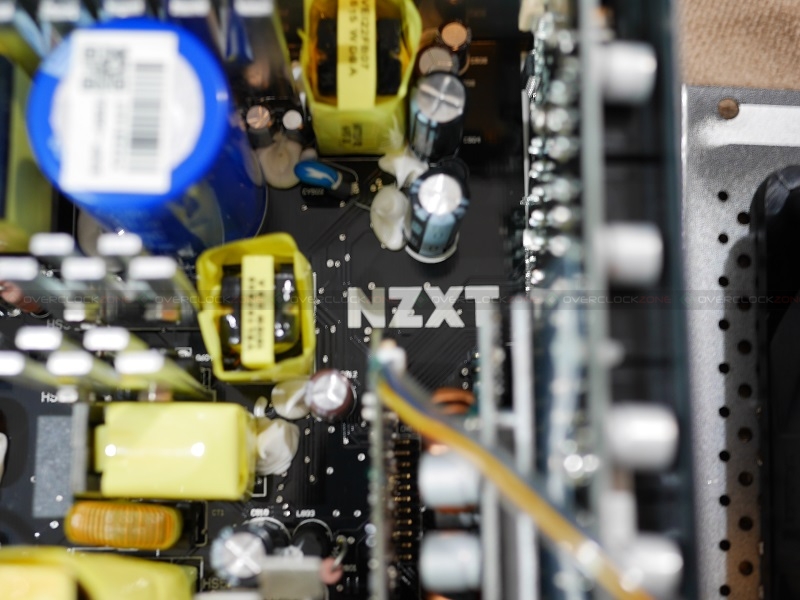

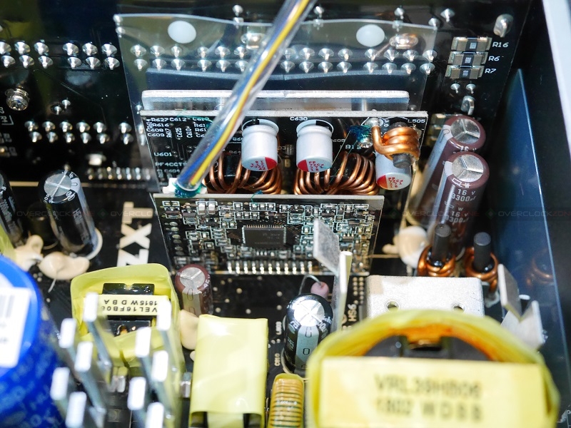

ภายในของเจ้า NZXT E850
มีการสกรีนยี่ห้อบนแผ่น PCB ชัดเจน
ส่วนของ IC ควบคุมการทำงาน Power Supply สมัยนี้มันช่าง Hitech จิงๆ
พัดลมระบบ Auto Fan Less จะทำงานต่อเมื่อ Power Supply NZXT E850 ทำงานเกิน 100W ขึ้นไปเท่านั้นคับ

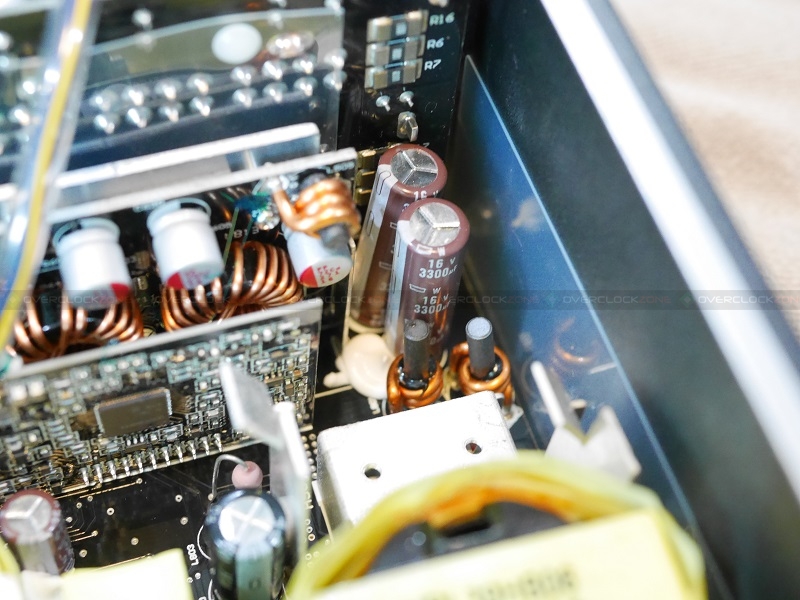

ตัวเก็บประจุเป็นของ Hitachi,Nippon และ Solid Capacitor ทั้งวงจรคับ การันตีทั้งความทนทานและอายุการใช้งานที่ยาวนาน ถึงกล้ากระกันให้ถึง 10 ปีกันเลยทีเดียวเชียว

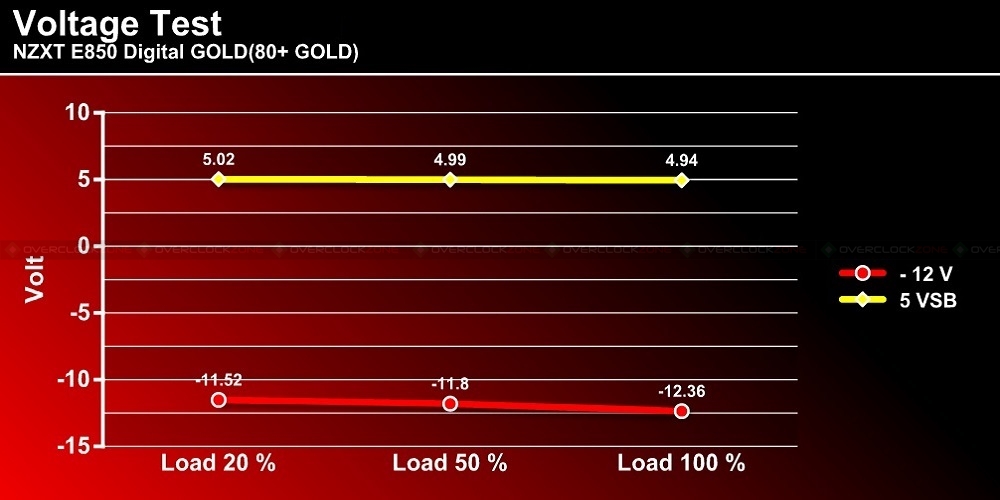

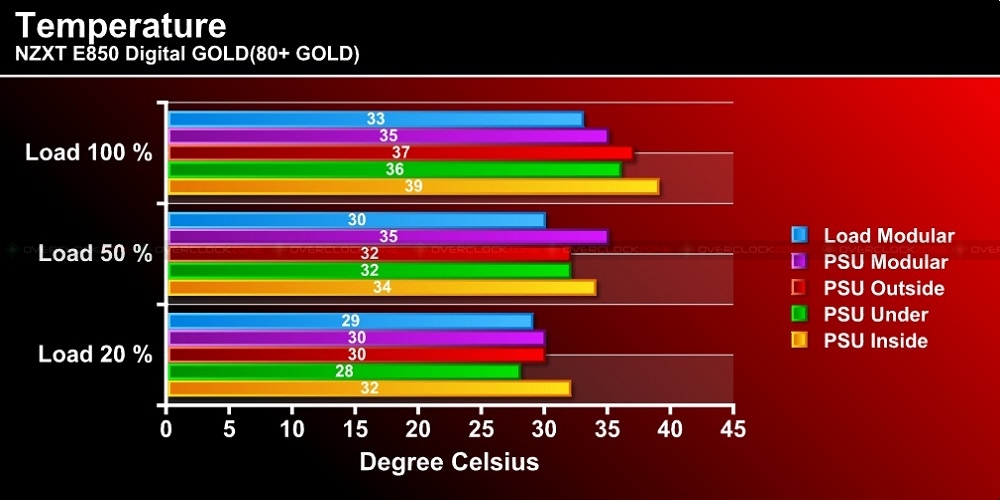

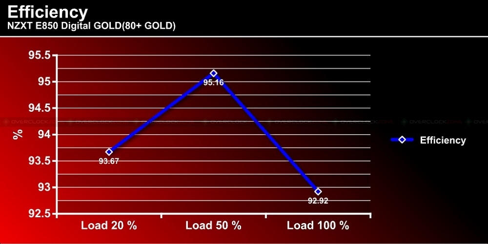

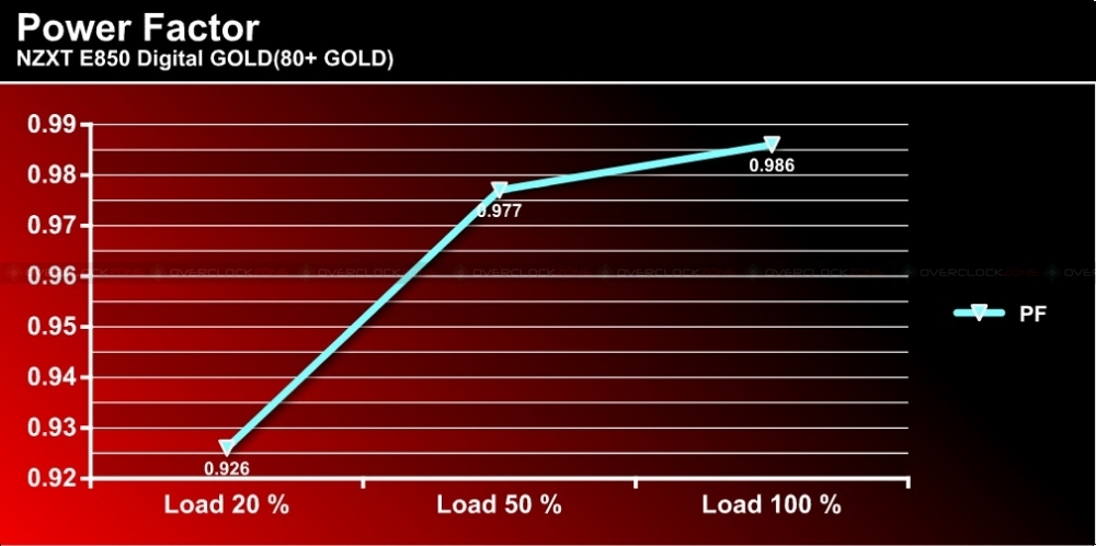

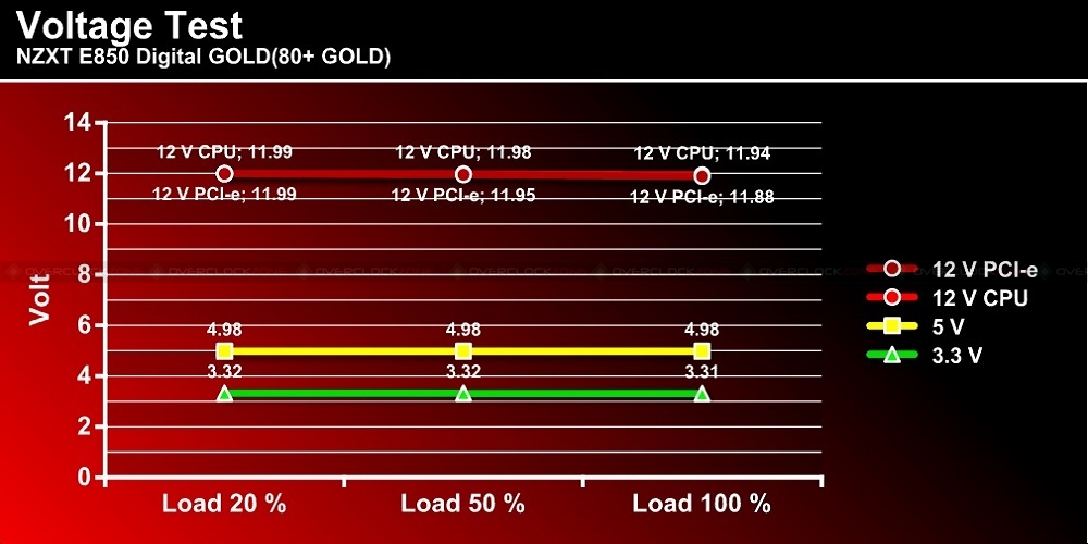

Loading & Test Current
Conclusion
Power Supply NZXT E850 DigitalGOLD ตัวนี้จัดอยู่ใน Class 80+Gold ที่มีราคาไม่สูงเลย ถ้าเทียบกับคุณภาพ การออกแบบที่ไม่ตามสมัยนิยมเท่าใหร่ ส่วนตัวผมชอบนะ

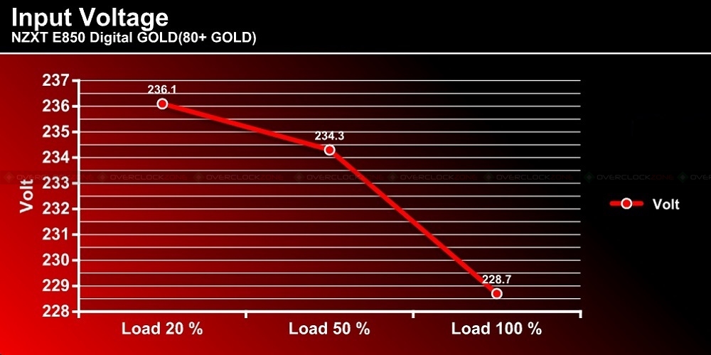

สีดำเรียบๆ ไม่หวือหวา แต่อัดแน่นเทคโนโลยีชั้นสูงใว้ภายใน ซ่อนรูปจริงๆ อาจจะขัดใจสาวกชาว RGB ไปบ้าง แต่น่าจะถูกใจสายเกมส์เมอร์รุ่นใหญ่ที่ไม่เน้นแสง สี เสียง แต่เน้นคุณภาพล้วนๆ ผลเทสจัดอยู่ในเกณฑ์สวยงาม การจ่ายไฟค่อนข้างมีเสถียรภาพ ไม่มีไฟตกวูบวาบให้เห็นตลอดการทดสอบ และเมื่อทำการลาก Load เกิน 850W เจ้า NZXT E850 DigitalGOLD ก็สามารถจ่ายกำลังออกมาได้เกือบ 900W เลย แถมยังมีประกันถึง 10 ปี เอาเป็นว่าไม่ได้เชียร์ให้ซื้อมาลองนะคับ ของดีไม่ต้องพูดเยอะ เจ็บคอ ^^
