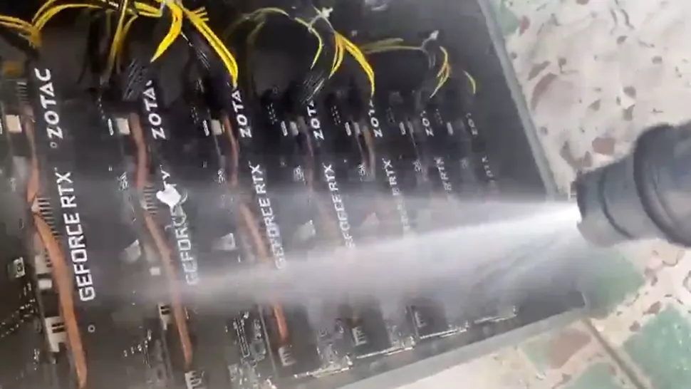

คำถามก็คือ แล้วจะเอาเวลาที่ไหนมาล้างทีละใบละคร้าบ ในเมื่อมีอยู่หลายร้อยใบ ถ้าจะทำแบบนั้นกว่าจะหมด เราคงได้เห็น GeForce RTX50 Series เปิดตัวพอดีนั่นแหละ ! .. ล่าสุดนี้เราก็เลยได้เห็นวิธีของเหมืองในประเทศเวียดนาม ที่ถูกโพสต์ลง Twitter จากผู้ใช้ที่ชื่อว่า I_Leak_VN ซึ่งในวีดีโอนั้นก็จะเป็นคลิปคนกำลังใช้เครื่องฉีดน้ำแรงดันสูง ฉีดใส่ Rig การ์ดจอหลายๆใบพร้อมกัน ก่อนที่จะนำการ์ดพวกนี้ไปขายต่อเป็นของมือสอง

ทีนี้ กรณีของเครื่องฉีดน้ำแรงดันสูง ก็เป็นอีกเรื่องนึงนะครับ .. แรงดันของน้ำนั้นมหาศาลถึงขั้นกำจัดคราบฝังลึกในคอนกรีตได้ แล้วอุปกรณ์คอมพิวเตอร์เนี่ย มันเป็นอุปกรณ์ที่เรียกว่า "อ่อนแอ" ก็ว่าได้นะ ฉีดที IC อะไรต่างๆคงกระจุยกระจายหมด และถ้ามันเข้าไปในซอก พวก Thermal Paste หรือ Thermal Pad ก็อาจจะถูกล้างออกไปกับน้ำด้วยก็เป็นได้
เพราะเช่นนั้นบอกได้เลยครับ ว่าถ้าเขาเอาการ์ดจอล๊อตนี้ไปขายจริงๆ และใครได้ไปก็น่าจะต้องวัดดวงกันอย่างหนักเลยแหละว่าการ์ดตัวนั้นจะใช้งานได้หรือเปล่า ซึ่งถ้าใช้ไม่ได้แล้วเอาไปเคลมหรือเอาไปซ่อม (ถ้ายังมีประกันนะ) พอบริษัทตรวจเจอความชื้นบนแผ่น PCB ก็แน่นอนว่า การ์ดจอที่คุณซื้อมาก็จะกลายเป็นที่ทับกระดาษไปทันที ! .. งานนี้ใครจะซื้อการ์ดจอมือสองช่วงนี้ ก็ระวังกันหน่อยแล้วกันนะจ๊ะ ให้รู้ที่มาด้วยว่าก่อนที่มาอยู่กับคุณนั้น มันเคยทำงานประเภทไหนมาก่อน
