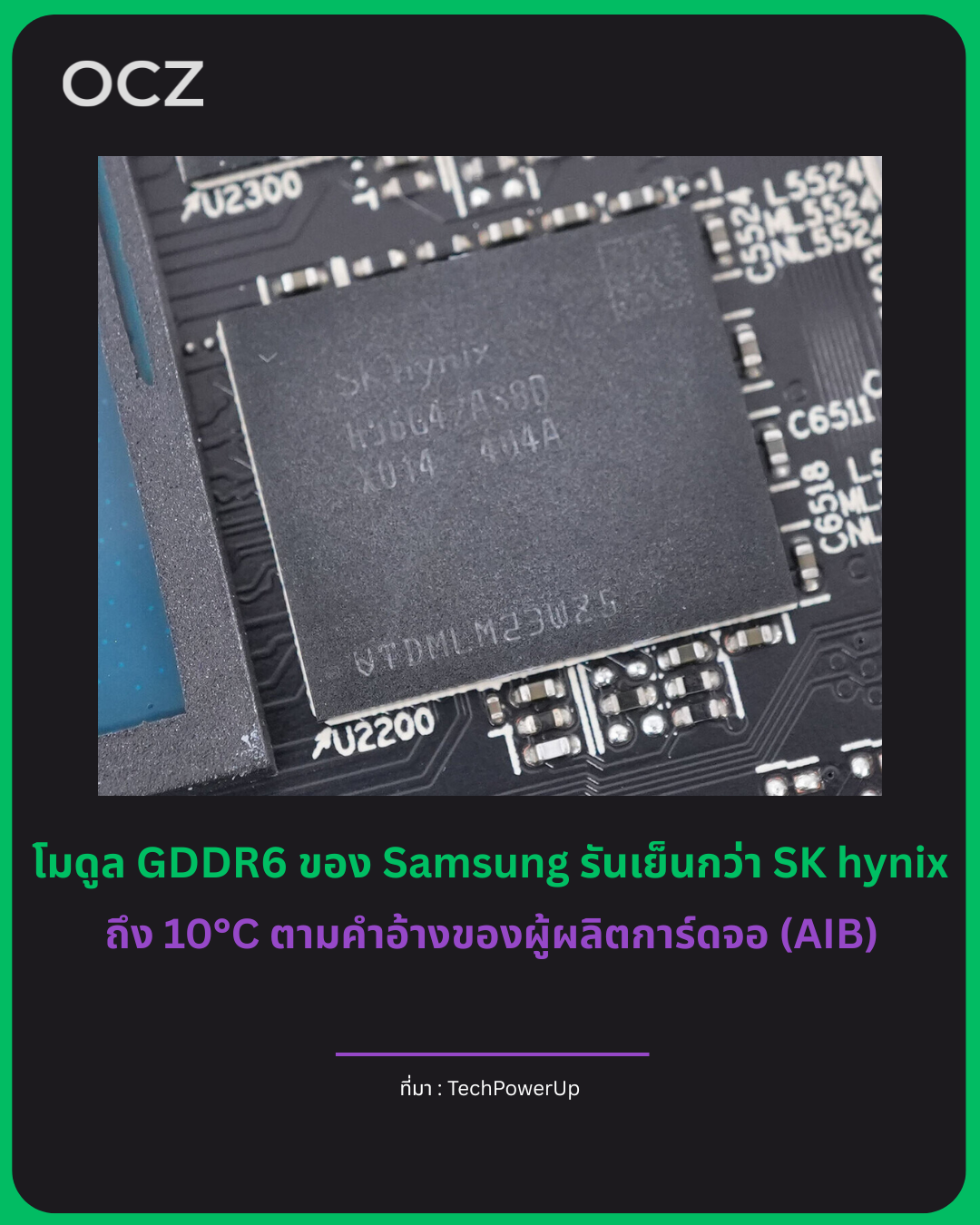

XFX เผยผลการทดสอบการ์ดจอรุ่นปรับแต่งเอง ที่ใช้แรม Samsung GDDR6 ทำงานได้ดีกว่า SK hynix อย่างชัดเจน
ปกติแล้วผู้ผลิตการ์ดจอ (AIB – Add-In-Board) จะได้รับ GPU die ที่มาพร้อมโมดูลหน่วยความจำจากผู้ผลิตหลายราย เช่น Samsung, SK hynix และ Micron แต่ในบางครั้ง AIB ก็สามารถเลือกใช้เมมโมรีจากผู้ผลิตที่ตนเห็นว่ามีคุณภาพหรือผลลัพธ์ที่ดีกว่าได้

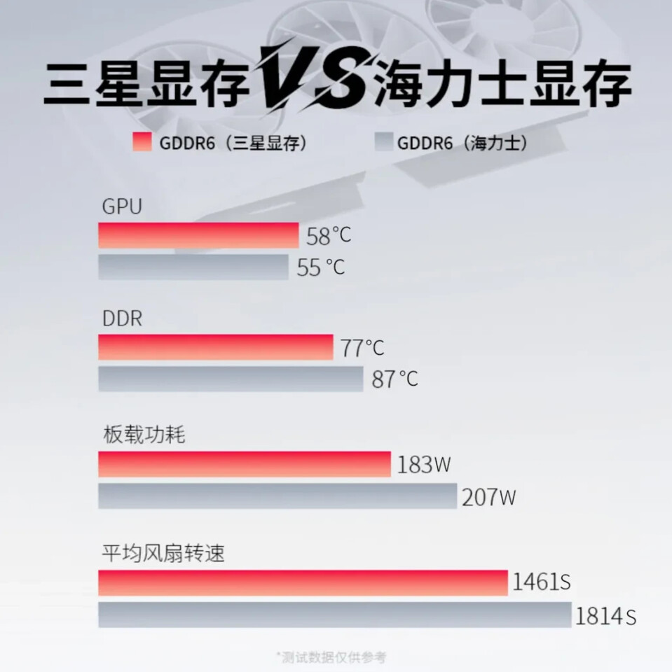

ล่าสุด XFX ระบุว่า การ์ดจอ XFX 9060 XT รุ่นก่อนหน้า ใช้เมมโมรีจาก SK hynix แต่สำหรับ XFX 9060 XT V3 ได้เปลี่ยนมาใช้เมมโมรี Samsung GDDR6 แทน ซึ่งผลทดสอบแสดงให้เห็นถึงความแตกต่างอย่างมาก โดย XFX เผยบน BiliBili ว่า:
“ในแง่ของฮาร์ดแวร์ การใช้พลังงานและการระบายความร้อนของหน่วยความจำมีผลโดยตรงต่อเสถียรภาพ ก่อนหน้านี้ XFX 9060 XT ใช้ Hynix แต่ในรุ่น V3 เราเปลี่ยนมาใช้ Samsung ไม่เพียงแค่ GPU ทำงานเย็นขึ้น แต่ค่าอุณหภูมิ DDR ยังต่ำกว่าถึง 10°C”
ผลการเปรียบเทียบที่ XFX เผย
		Samsung GDDR6: ทำงานที่อุณหภูมิ 77°C
		SK hynix GDDR6: ทำงานร้อนกว่า 10°C อยู่ที่ 87°C
นอกจากนี้ การเปลี่ยนไปใช้โมดูล Samsung ยังทำให้ การกินไฟรวมของการ์ดจอลดลงเหลือ 183W (จาก 207W ในเวอร์ชัน Hynix) ซึ่งต่างกันถึง 24W ความร้อนที่ลดลงนี้ทำให้ระบบระบายความร้อนทำงานเบาลง พัดลมหมุนช้าลง
		Samsung: พัดลมหมุนที่ 1461 RPM
		Hynix: พัดลมหมุนที่ 1814 RPM
ผลลัพธ์คือการ์ดมีความเสถียรมากขึ้น ลดโอกาสที่ VRAM จะลดความเร็ว (downclock) และโดยรวมถือว่ามีประสิทธิภาพดีกว่า
อย่างไรก็ตาม มีข้อสังเกตว่า เมื่อใช้เมมโมรี Samsung อุณหภูมิ GPU die กลับสูงขึ้นเล็กน้อยประมาณ 3°C ซึ่งอาจมาจากการที่ memory controller ทำงานหนักขึ้น หรือพัดลมหมุนช้าลงทำให้การระบายความร้อนของ GPU ลดลง
