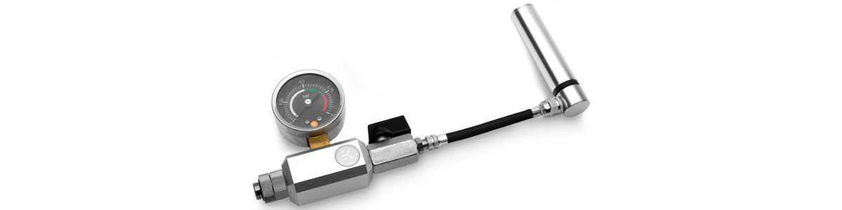

ทาง EK จึงได้ผุดไอเดียขึ้นมาทำตลาดตรงนี้.. โดยสิ่งที่เรากำลังพูดถึงอยู่ตรงนี้ก็คือ EK-Leak Tester อุปกรณ์ทดสอบการรั่วของชุดน้ำ Custom Water Cooling นั่นเองครับ ! .. จากปกติแล้ว กว่าเราจะเห็นรอยรั่วแต่ละจุด จะต้องใช้เวลาทดสอบกันหลายชั่วโมง แล้วถ้าสมมุติมันรั่วขึ้นมาจริง ก็ต้องมาคอยเช็ดอีก แต่ถ้าคุณใช้ EK-Leak Tester ตัวนี้ก็ไม่ต้องมาผ่านขั้นตอนเหล่านั้นอีกต่อไป
หลักการก็ไม่ยากครับ ตัวทดสอบนี้ก็จะสร้างจากอลูมิเนียมที่ผ่านเข้าเครื่อง CNC ออกมา ทางด้านนึงก็จะมีหัว Fitting G1/4" ตัวผู้ที่สามารถถอดได้ จึงสามารถเสียบเข้าจุดไหนก็ได้ที่มี Fitting ว่างในชุดน้ำของผู้ใช้ .. ตัว Gauge ที่ติดตั้งอยู่ก็จะถูกออกแบบมาสำหรับการตรวจสอบการรั่วในระบบน้ำโดยเฉพาะ บนหน้าเกจก็จะมีแรงดันเป็นหน่วย bar บอกแรงดันที่เหมาะสมในการทดสอบ / อีกฝั่งนึงของอุปกรณ์ก็จะมีวาล์วที่ปิดไม่ให้มีอากาศลอดออกไปจากตัว Tester ได้ .. ส่วนตัวปั้มที่จะทำการสร้างแรงดันในระบบก็มีมาให้ด้วย
การใช้งานดูแล้วจะประหยัดเวลาไปได้เยอะ.. แค่เสียบอุปกรณ์ทั้งหมดเข้าระบบแล้วรันทิ้งไว้ประมาณ 15 นาที .. ถ้าหลังจากนั้น ไม่เห็น Pressure ในเกจขยับ ก็ถือว่าผ่าน ไม่มีการรั่วอย่างแน่นอน
