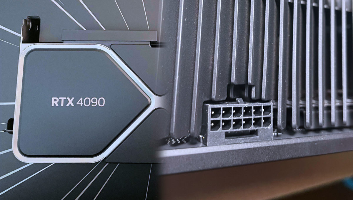

แต่เหมือนว่าฝั่ง NVIDIA จะมีการแอบกระดิกอะไรอยู่นิดหน่อย อย่างที่เห็นไปก่อนหน้านี้ที่มีคนไปเจอว่า NVIDIA GeForce RTX4070 และ RTX4070Ti ตัว Founders Edition ของตัวเองนั้นมีการเปลี่ยนหัว 12VHPWR โดยหัว Sensing Pin ด้านล่างนั้นสั้นลงมากกว่าเดิม
การทำให้หัว Sensing Pin สั้นลงนั้นก็ยังไม่มีข้อมูลออกมาอย่างตายตัวว่าสั้นแล้วมันดีหรือไม่ดีอย่างไร เพียงแค่มีการคาดว่าที่สั้นลงแบบนี้ ก็เป็นเหมือนการบังคับให้สายฝั่งตัวผู้ต้องเสียบเข้าให้แน่นและลึกกว่าเดิม ถึงจะทำงานได้ จากที่ตอนแรกหัว Pin มันยาว จึงอาจจะเกิดกรณีที่ผู้ใช้เสียบไม่แน่นแล้วเปิดใช้งานตัวการ์ด แต่ตัวระบบนั้นไม่รู้เพราะคิดว่าหัว Connector เข้าครบหมดทุกจุดแล้ว จน Power Supply จ่ายพลังงานให้เต็มที่และเกิดความร้อนจนละลายมาในที่สุด
ล่าสุดนี้ก็มีผู้ใช้งาน Reddit บอกว่าที่เขาซื้อการ์ดจอ GeForce RTX4090 มาก็เจอว่าการ์ดของตัวเองดูเหมือนว่า Sensing Pin นั้นจะสั้นลงเหมือนกับที่เจอใน RTX4070Ti และ RTX4070 ไปก่อนหน้า .. จึงมาโพสต์ถามใน Reddit ว่าแบบนี้มันคือปกติไหม หรือ NVIDIA เปลี่ยนหัวไฟเลี้ยงในตัวนี้แล้วด้วยเช่นกัน ซึ่งก็มีคำถามมากมายจากฝั่งผู้ใช้คนอื่นๆเช่นกัน
การเปลี่ยนแปลงแบบนี้เราก็ไม่ทราบเลยว่าเปลี่ยนไปเพื่ออะไร และเปลี่ยนในล๊อตไหนบ้าง เพราะ NVIDIA ไม่ได้ประกาศอะไรออกมาเป็นทางการทั้งสิ้น มีแค่ผู้ใช้ที่เจอเอง และวิเคราะห์กันเอง .. แบบนี้ดูแล้วก็ไม่เป็นผลดีกับฝั่ง NVIDIA เท่าไหร่หรอกครับ เพราะการทำอะไรแบบนี้มันควรจะโปร่งใส ให้ผู้บริโภครับรู้ได้ ว่าตั้งแต่ล๊อตไหนเป็นต้นไปที่มีการเปลี่ยนไปแล้วบ้าง จะได้เลือกซื้อกันถูก ยิ่งก่อนหน้านี้ NVIDIA ไม่ได้ยอมรับผิดเอง แต่กลับบอกว่าผู้บริโภคนั้นเสียบไม่ถูกต้อง แต่ตอนนี้มาเปลี่ยนดีไซน์แบบนี้อีก ก็เป็นเหมือนการแก้ปัญหาแบบเนียนๆ โดยไม่ยอมรับอะไรทั้งสิ้น
