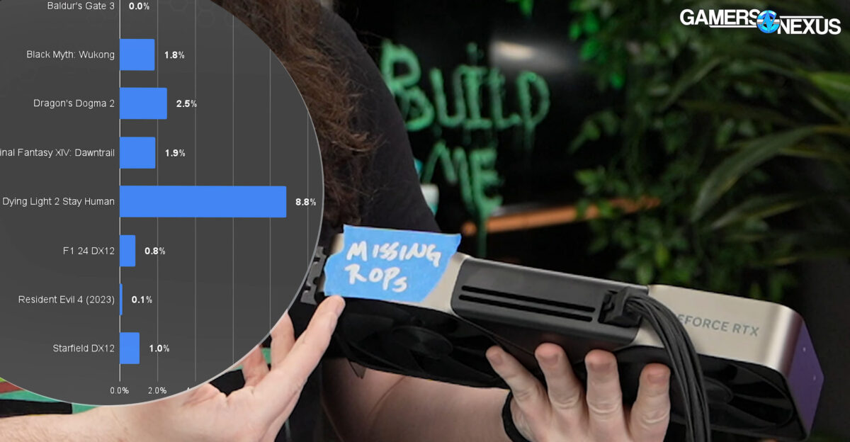

ทีนี้ครับ สื่อใหญ่จากต่างประเทศอย่าง Gamers Nexus ก็ไปหาการ์ดตัวไม่สมประกอบมาทดสอบให้ดูกันจนได้ .. โดยเดิมทีแล้ว ROPs ของ RTX5080 จะมีมาที่ 112 หน่วย .. แต่ตัวที่ผิดปกติ ก็จะได้มาที่ 104 หน่วย
ทาง Steve ก็สรุปให้ดูครับ ว่าถ้าเป็นการ์ดตัวที่ซวยเจอ Jackpot แล้ว ประสิทธิภาพจะหายไปประมาณไหน .. อันนี้เขาก็เทียบ Baseline กับ RTX 5080 ตัวปกติจากทาง NVIDIA แล้วก็สรุปได้ว่า แล้วแต่เกมเลยครับ บางเกมก็ประสิทธิภาพหายไปหลักหน่วย บางเกมก็ไม่ได้ต่างกันมาก ส่วนบางเกมอย่างเช่น Total War : Warhammer 3 และ Dying Light 2 ก็ต่างกันมาก .. ที่ 11% และ 9% ตามลำดับ
งานนี้ก็แปลว่าประสิทธิภาพจากที่ NVIDIA เคลมมาว่าหายไป 4% นั้นก็จัดว่าเป็นเรื่องจริงครับ เพราะถ้าเอาค่าของแต่ละเกมมาเฉลี่ย ก็เป็นไปได้ว่ามันหยุดอยู่ที่ใกล้เคียงนั้น .. แต่ก็แน่นอนครับ เราจ่ายราคาเต็มไป เราก็ไม่ควรจะต้องมาเจออะไรแบบนี้อยู่ดี
ส่วนใครที่สงสัยครับว่า ต้องตรวจสอบยังไง .. อันนี้ก็ไม่ยาก ซื้อการ์ดจอมาแล้วก็เสียบเข้าคอมให้ไวที่สุด เผื่อมีปัญหาจะได้ไปเคลม แล้วก็ใช้โปรแกรมอย่างเช่น GPU-z เข้าไปดู.. ที่ถูกต้องแล้ว RTX5090 ต้องมี ROPs ที่ 176 / RTX 5080 ต้องมี 112 และ RTX 5070Ti ต้องมี 96 .. ถ้าเห็นตัวเลขต่ำกว่านี้ ก็คือผิดปกติแล้วครับ
