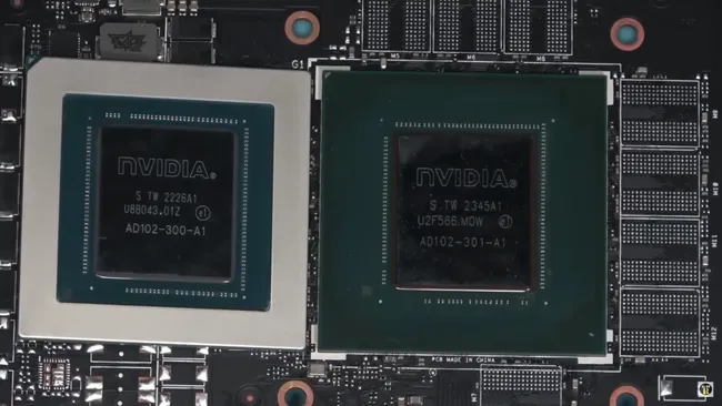

ล่าสุดนี้มีประเด็นกับการ์ดรุ่นที่ว่าในต่างประเทศอีกแล้วครับ โดย YouTuber ชื่อ NorthWest Repair ซึ่งเป็นร้านซ่อมอุปกรณ์คอมพิวเตอร์ มีประสบการณ์ซ่อมการ์ดจอยาวนาน และจัดว่าเป็นร้านดัง ได้มีการทำคลิปออกมา ว่าเขาได้รับการ์ดจอ GeForce RTX4090 จากลูกค้าส่งเข้ามาซ่อม
โดยตัวการ์ดนั้นดูแทบไม่ออกเลยว่ามีอะไรผิดปกติ จนกระทั่งเขารื้อออกมา ก็เจอจุดที่น่าสงสัยหลายจุดเหมือนกัน แต่อันนี้คนทั่วๆไปที่ไม่ใช่ช่างก็คงดูไม่ออกอยู่ดี .. ด้วยความที่เป็นช่างและมีพื้นฐานด้านอิเล็กทรอนิกส์ เขาก็เลยได้ทำการลองเทสท์ไฟที่จุดต่างๆ ดูจุด pin ต่างๆอย่างละเอียด จึงได้ข้อสรุปว่า การ์ดที่ส่งมานั้นมันไม่ใช่ RTX4090 แต่เป็นการ์ดรุ่นอื่นเอามาย้อมแมว เพราะถ้าดูรายละเอียดใกล้ๆแล้ว จะเห็นสิ่งผิดปกติอยู่หลายอย่าง ไม่ว่า Memory ที่ไม่ใช่ GDDR6X หรือตัว GPU ที่ไม่ใช่ AD102 ของ RTX4090 .. แต่ย้ำอีกทีนะครับ ว่าต้องดูละเอียดระดับนึงเลยถึงจะเห็น
การ์ดตัวนี้จัดว่าถูกยำมาเยอะมากๆ โดยพื้นฐานของตัวการ์ดนั้นจะเป็น RTX3080Ti ไม่ใช่ RTX4090 และสาเหตุที่เอามายำกันได้ก็คือ AD102 ที่เป็นชิป GPU ของ RTX4090 นั้น มันสามารถใส่บน PCB เดียวกับของ RTX3080Ti ซึ่งใช้ชิป GA102 ได้เลย เพราะมีขาพืนที่ตรงกัน .. เสร็จแล้วมิจฉาชีพก็ได้ทำการปาดหน้าของตัว GPU และ Memory ออก เพื่อลบ Marking บ่งบอกชื่อรุ่น ลบความเป็น RTX3080Ti ออกไป และใช้ Laser ยิงสกรีนเป็นลายของ GA102 และ Memory รุ่นใหม่เข้าไปแทน ซึ่งนับว่าเป็นของปลอมที่ใช้ความพยายามสูงมากกว่าจะได้ออกมา
