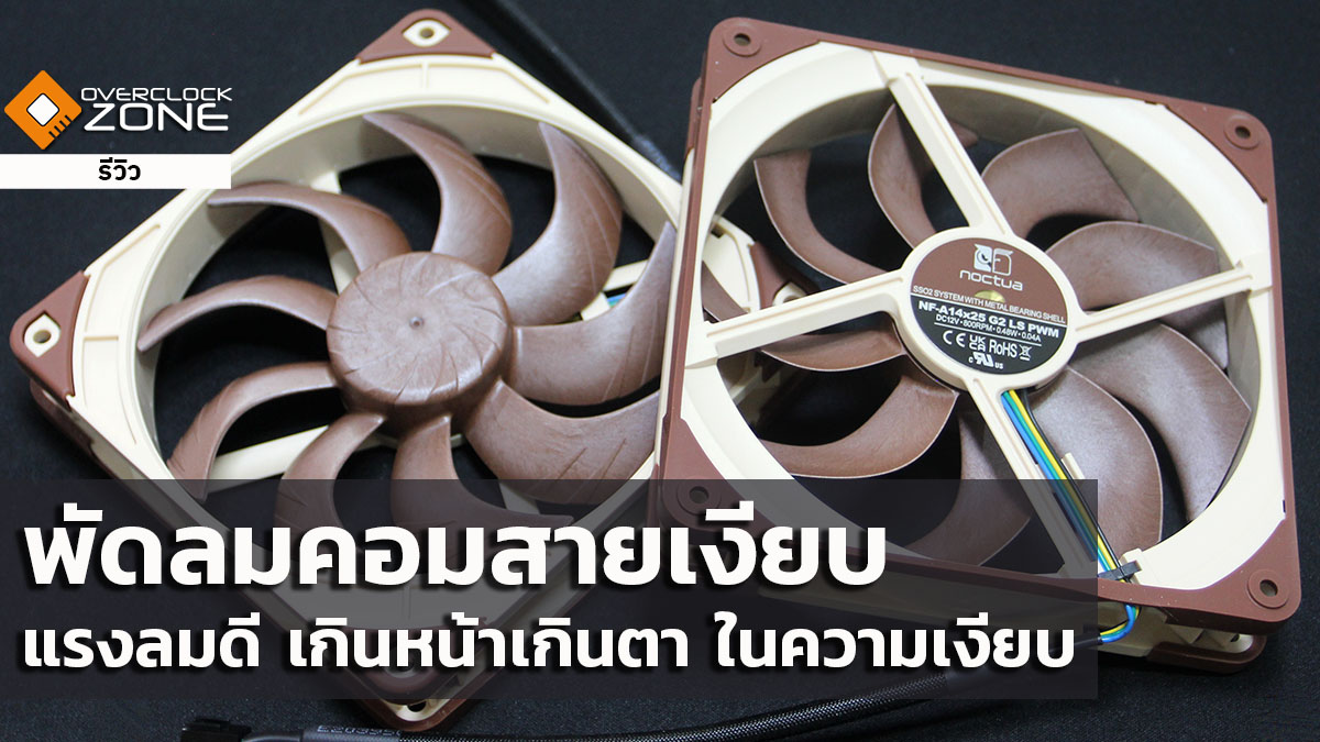

สวัสดีชาวโอเวอร์คล็อกโซน ก้าวสู่ปี 2025 แต่เราก็ยังคงอยู่กับพัดลมจากค่าย noctua หรือ ภาษาเด็กแนวมักเรียกว่านกฮูก noctua ที่วันนี้เราคงมากับขนาด 14 เซ็นติเมตร แต่มากับแบบตัวเดียว ที่ไม่มีการออกแบบพิเศษทางเสียงของพัดลมใช้งานพร้อมกันทั้งสอง เช่นการสั่นสะเทือนเป็นระยะหรือเสียงฮัมเป็นระยะเนื่องจากสัญญาณรบกวน โดยเราอยู่กับ noctua โมเดล NF-A14x25 G2 LS PWM และ NF-A14x25 G2 PWM แบบโครงสี่เหลี่ยมขนาด 140 มม. ถ้าเรามองที่หน้าตาจะไม่มีความแตกต่างกัน สามารถสังเกตจากแพ็คเกจและฉลากพัดลมเท่านั้น ที่มีการใช้มอเตอร์ etaPERF แบบใหม่ของพัดลม และไดรเวอร์ IC NE-FD6 ที่สามารถควบคุมความเร็วได้อย่างแม่นยำอย่างยิ่ง และด้วย คุณสมบัติ SupraTorque จึงสามารถใช้เฮดรูมแรงบิดพิเศษเพื่อรักษาความเร็วที่ต้องการได้แม้จะต้องทำงานภายใต้แรงต้านทานการไหลที่รุนแรง เช่น บนหม้อน้ำระบายความร้อนด้วยน้ำและแผ่นระบายความร้อนก็ตาม สามารถควบคุมด้วย PWM ได้ตั้งแต่ความเร็วสูงสุด 800 รอบต่อนาทีไปจนถึง 600 รอบต่อนาที ในโมเดล NF-A14x25 G2 LS PWM และ ความเร็วสูงสุด 1500 รอบต่อนาทีไปจนถึง 1250 รอบต่อนาที ในโมเดล NF-A14x25 G2 PWM จะมีความต่างกันที่ความเร็วในการทำงาน เมื่อเมนบอร์ดหรือตัวควบคุมพัดลม PWM ตั้งค่าพัดลมเป็นรอบการทำงาน 0% พัดลมจะหยุดทำงาน ซึ่งทำให้เหมาะอย่างยิ่งสำหรับการสร้างระบบระบายความร้อนแบบกึ่งพาสซีฟที่ปิดพัดลมโดยอัตโนมัติและทำงานเงียบสนิทเมื่อไม่ได้ใช้งานหากอุณหภูมิแวดล้อมที่กำหนด เอาเป็นว่าการออกแบบที่ไม่ธรรมดา ที่ราคาไม่ธรรมดา ส่วนประสิทธิภาพจะออกมาเช่นไรไปชมกันครับ

ระหว่าง noctua โมเดล NF-A14x25 G2 LS PWM และ NF-A14x25 G2 PWM ไม่มีความต่างกัน จะต่างกับด้วย LS หรือ Low Speed บอกถึงความเร็วที่ลดลงมา แพคเกจมาแบบดูแพง ให้อารมณ์ความพรีเมี่ยมได้เป็นอย่างดี ใช้โทนสีน้ำตาล
