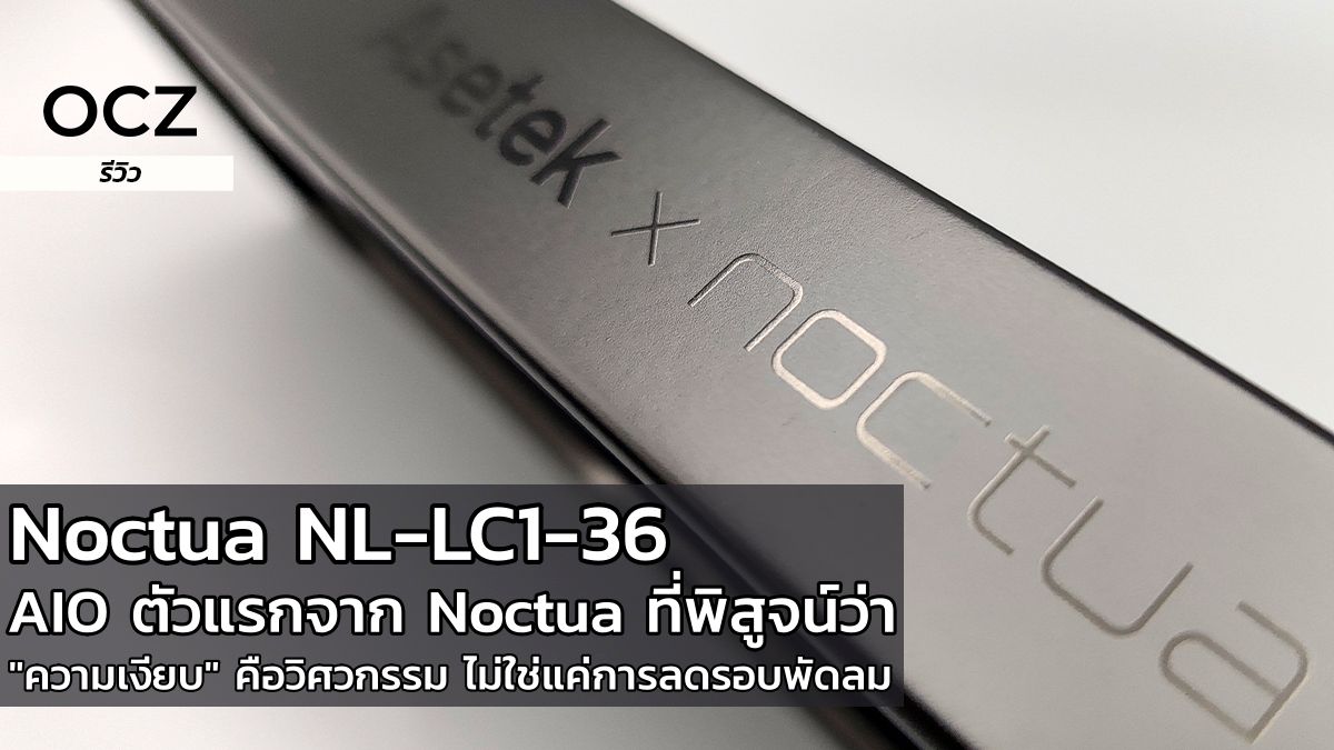

เป็นหม้อน้ำอะลูมิเนียมสีดำด้านขนาด 360 มม. ความยาวรองรับพัดลมขนาด 120 มม. จำนวน 3 ตัว จุดเด่นที่เห็นได้ชัดในภาพนี้คือการสลักข้อความ "Asetek x noctua" ไว้ที่ขอบด้านข้างของหม้อน้ำอย่างสวยงาม เพื่อย้ำถึงความร่วมมือในการพัฒนาของทั้งสองแบรนด์ ขนาดที่ 120x400x30 mm
