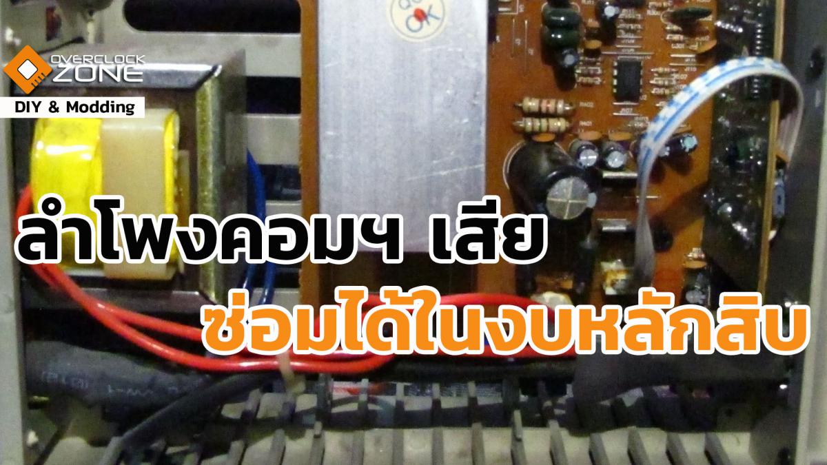

สวัสดีชาวโอเวอร์คล๊อกโซน กับบทความวันนี้ที่เราคงเห็นแล้วว่ามันเป็นแนวทางการซ่อมลำโพงที่ใช้งานกับคอมพิวเตอร์ ซึ่งในตลาดของคอมพิวเตอร์นั้นที่กระแสจะเน้นไปทางของหูฟังซะมากกว่า โดยลำโพงบางรุ่นที่เคยมีขายเมื่อนานมาแล้ว ทุกวันนี้ก็มีขายอยู่เหมือนเดิม แน่นอนว่าอุปกรณ์อิเล็กทรอนิกส์ จะใช้หรือไม่ใช้ก็มีโอกาสจะเสียได้ ซึ่งอาการเสียของลำโพงคอมพิวเตอร์จากประสบการณ์ ก็ต้องบอกเลยว่ามีความหลากหลายมาก ไม่ว่าจะเป็นที่ในส่วนภาคจ่ายไฟ, ภาคขยายสัญญาณ แม้กระทั้งตัวดอกลำโพงเอง แต่เคสตัวอย่างวันนี้จะเป็นการเสียหายในส่วนพาวเวอร์ซัพพลาย โดยเสียงที่ออกมานั้นอู้อี้เหมือนฟังวิทยุในพื้นที่ห่างไกลในสมัยก่อนนั้นเอง โดยค่าอะไหล่ครั้งนี้ผมจ่ายไปที่ 15 บาท เท่านั้นครับ ถ้าพอมีความรู้และอุปกรณ์เครื่องมือ เราก็สามารถทำเองได้ที่บ้านง่ายๆ

ยังถือว่าเป็นความง่ายในการซ่อมแซม เพราะ Microlab FC530 เป็นแบบแอมป์แยกจากตู้ลำโพง ซึ่งเมื่อเราเปิดฝามาลองดูที่คาปาซิเตอร์เก็บประจุภาคจ่ายไฟมันบวม แม้จะไม่ได้ค่อยได้ใช้งานมันก็มีการเสื่อมคุณภาพได้
ต้นตอปัญหาของวันนี้ จริงๆเห็นคุณภาพของคาปาซิเตอร์ ก็อยากจับเปลี่ยนให้หมด แต่ถ้ามาเทียบกับราคาค่าตัวของชุดลำโพง กับอะไหล่ที่จะเปลี่ยนใหม่เกือบทั้งหมด โดยส่วนตัวผมมองว่าไม่คุ้มครับ
เราก็มามองส่องถึงจุดที่เราจะมาถอดคาปาซิเตอร์ภาคจ่ายไฟ คิดว่ามันเป็นแบบแอมป์แยกแล้วจะง่าย สุดท้ายก็ต้องรื้อแผงวงจรออกมาอีกครับ
