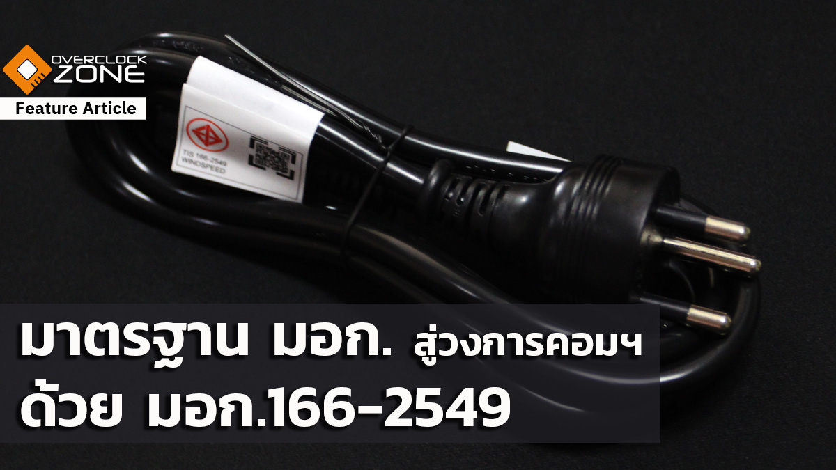

สวัสดีชาวโอเวอร์คล๊อกโซน มาตรฐาน มอก. อยู่รอบตัวเรา ถ้าถามคนที่อยู่ในวงการคอมพิวเตอร์ ก็คงคุ้นเคยกับปลั๊กพ่วง มอก. หรือ มอก.2432-2555 อีกไม่นานเราคงจะได้เห็นมันอีกมาก โดยเริ่มที่พาวเวอร์ซัพพลาย คอมพิวเตอร์ต้องใช้กัน ซึ่งพาวเวอร์ซัพพลายคอมพิวเตอร์เป็นสิ่งที่ทำง่ายที่สุดแล้ว โดยเปลี่ยนสาย AC ใหม่ เต้าเสียบ Type-O เท่านั้น วันนี้เลยถือโอกาสเทียบ Type-B กับ Schuko ว่า Type-O มันดียังไง แม้จะมีประเทศไทยประเทศเดียวในโลกใช้มัน
มอก. 166-2549

มอก.166-2549 ไม่ใช่เรื่องแปลกใหม่อะไรนัก เครื่องใช้ไฟฟ้าประมาณ 10 ปีที่แล้วมันเรื่มมีกัน แต่สำหรับคอมพิวเตอร์ เริ่มด้วยพาวเวอร์ซัพพลายที่มีข้อบังคับ มอก.166-2549 นี่เป็นรูปที่ผมถ่ายตอนรีวิวพาวเวอร์ซัพพลาย ถ้าย้อนกลับไปสมัยก่อน มักจะให้ Type-B หรือ Schuko กันครับ
