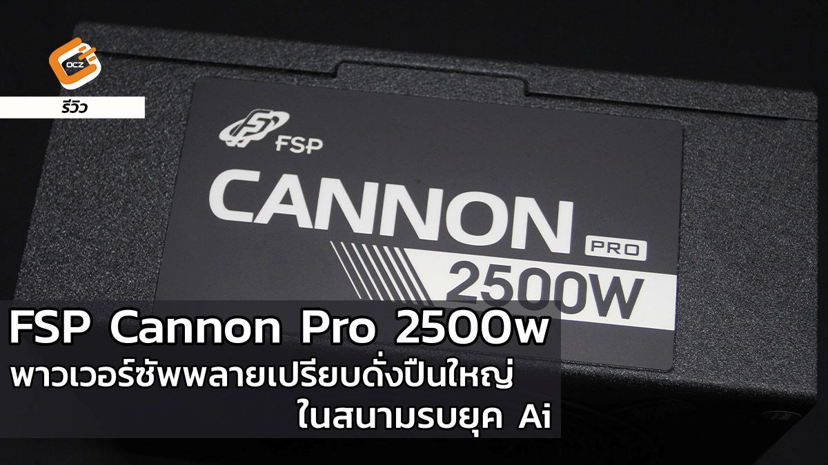

สวัสดีชาวโอเวอร์คล็อกโซน ในการแสเทคโนโลยี Ai ที่มีการจับต้องได้ง่ายขึ้น ซึ่งกราฟฟิกการ์ดที่จะนำมาฝึกความสามารถ Ai ที่หาซื้อกับได้ง่ายขึ้น ซึ่งพาวเวอร์ซัพพลายเป็นอีกนึงความสำคัญในยุค Ai ที่ FSP Cannon Pro 2500w ไม่ได้มีการปรุงแต่งแบบผู้ผลิตรายอื่น แต่ FSP ยังเป็นที่สุดของผู้ผลิตพาวเวอร์ซัพพลาย นอกจากกำลังไฟที่ 2500 วัตต์ ยังรองรับมาตรฐานใหม่ ATX 3.1 และ PCIe Gen 5.1 รองรับโหลดไฟกระชากได้ 2 เท่า ของพลังงานรวม และ 3 เท่า ของโหลด GPU เพื่อมอบประสิทธิภาพสูงสุดทั้งฮาร์ดแวร์รุ่นปัจจุบันและการอัปเกรดในอนาคต รองรับมาตรฐาน 80 PLUS 230V EU Platinum ระบบป้องกันครบถ้วน เช่น OVP, OCP, OPP, OTP, SCP, UVP, SIP และ NLO ที่เด็ดที่สุดคงหนีไม่พ้นการรองรับการเชื่อมต่อ 12V-2x6 แบบ Native จำนวน 4 เส้น โดยไม่ต้องใช้สายแปลงเพิ่มใดๆ ตัวพาวเวอร์ที่เป็นแบบโมดูลาร์ สายเคเบิลแบบตามมาตรฐานธีม FSP ที่สายหนาแข็งแรง สายสีดำล้วน
