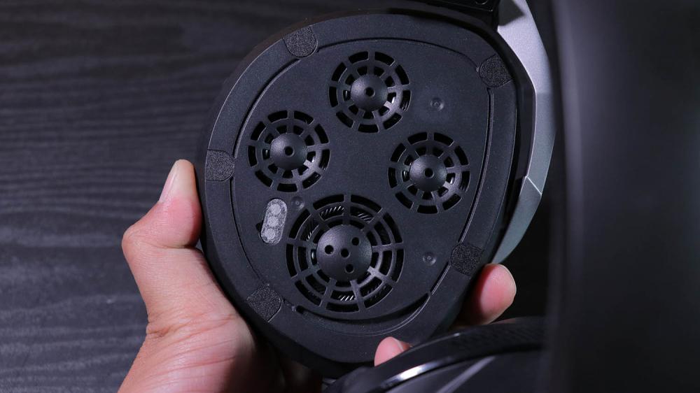

ไม่ใช่แค่เรื่องของไดรเวอร์ที่มีจำนวนมากกว่า แต่ไดรเวอร์เล็กๆ ที่เห็นเหล่านั้นเป็นไดรเวอร์ Electret ซึ่งมันต่างจากไดรเวอร์แบบไดนามิกมาตรฐานที่ใช้ในหูฟังทั่วๆ ไปพอสมควร ด้วยคาแรคเตอร์เสียงของไดรเวอร์ Electret จึงไม่ค่อยได้รับความนิยมในการพัฒนาใช้ในหูฟัง และที่เห็นไดรเวอร์ขนาดใหญ่นั่นก็คือ ไดรเวอร์แบบไดนามิกที่เข้ามาเพิ่มมวลเสียงเบสและทำหน้าที่จำลองซับวูฟเฟอร์ด้วยการขับความถี่ 20-7500 Hz ออกมา
เอาจริงๆ แล้วในโลกของหูฟัง การใช้ไดรเวอร์แบบ Dual ก็ยังเป็นเรื่องยากในการจะทำให้ไดรเวอร์ทั้งสองทำงานได้อย่างถูกต้อง ยิ่งการใช้ไดรเวอร์ Electret ผสมกับไดรเวอร์ Dynamic ก็ยิ่งเป็นความท้าทายอย่างมากเช่นกัน ซึ่งเราเห็นว่า Asus มีความพยายามอย่างมากในเรื่องนี้ หรือจะมองอีกมุมหนึ่งก็คือ พวกเขาต้องการดึงเอาโลกของ Audiophile เข้ามาสู่โลกของเกมเมอร์ จะเวิร์กหรือไม่เวิร์ก แต่อย่างน้อย พวกเขาก็ได้รางวัล iF Design Award 2019 มาแปะหน้ากล่องก็แล้วก็ัน

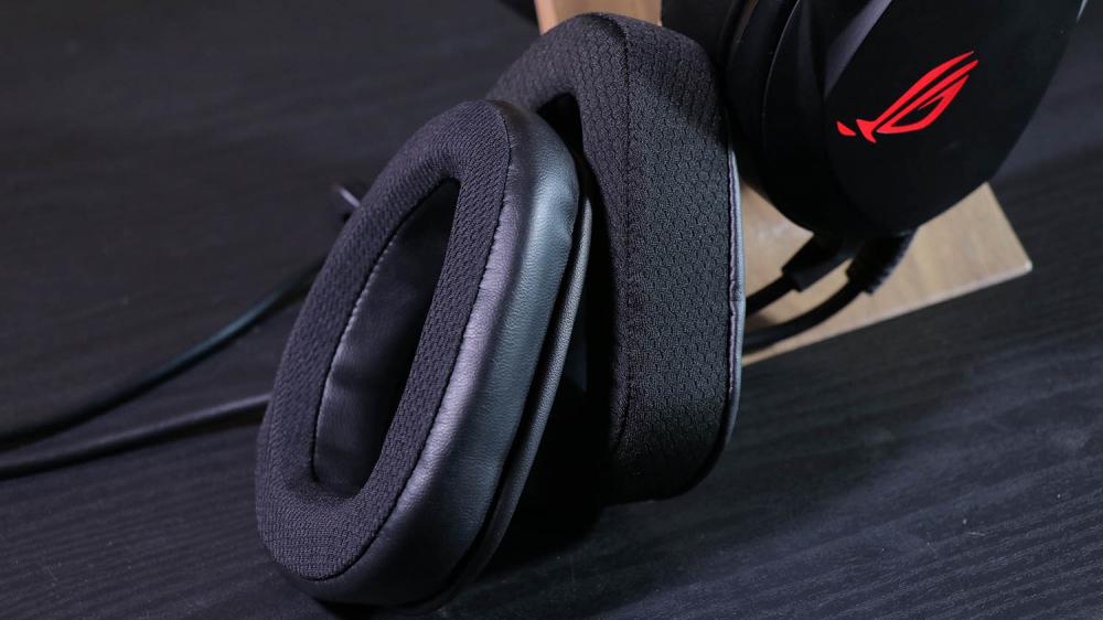

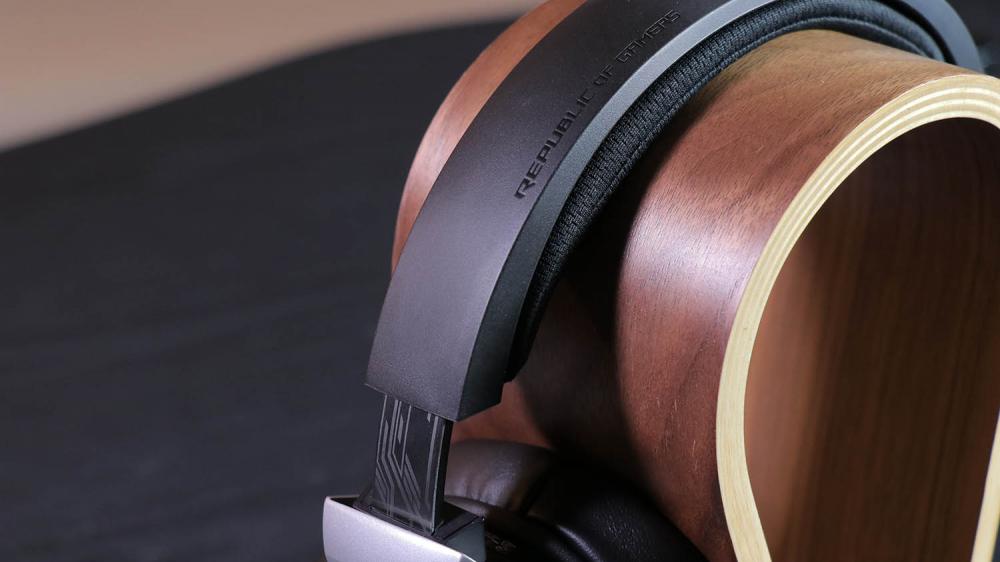

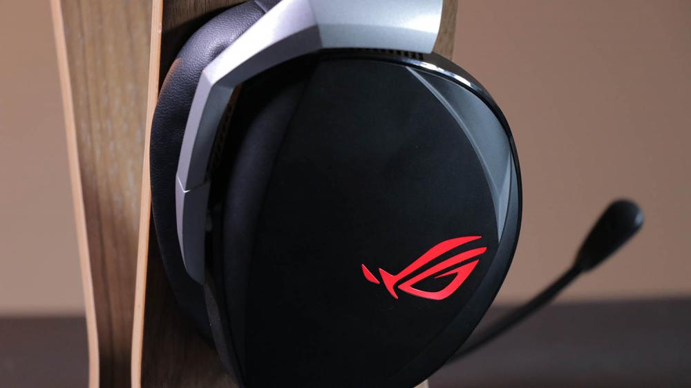

แม้ว่าจะดูใหญ่และเทอะทะ แต่โครงสร้างของหูฟังก็สามารถปรับเข้ากับรูปศรีษะของผู้ใช้ได้ดี บิดซ้ายขวาได้เล็กน้อย ก้มเงยได้อย่างไร้ปัญหา ปรับระดับความสูงได้อย่างสะดวก มีโฟมรองรับศรีษะลดการกดทับ ตัวเอียร์ครัชชั่นเองก็มีความหนาและอ่อนนุ่มในระดับที่ดี แถมยังมีรายละเอียดในเรื่องการออกแบบให้ลดการกดทับของผู้ใช้แว่นตา โดยที่ทรงของเอียร์ครัชชั่นก็เป็นทรง Reverse D-shape ซึ่งมันไม่บีบรัดแก้มของผู้สวมใส่
วัสดุที่ใช้หุ้มเอียร์ครัชชั่นเองก็ผลิตจากหนังสังเคราะห์และใช้ผิวหน้าเป็นผ้า ซึ่งช่วยลดความร้อนสะสมลงไปได้มากเมื่อเทียบกับวัสดุหนังสังเคราะห์ หากคุณไม่ชอบ ในชุดอุปกรณ์ก็ยังมีเอียร์ครัชชั่นอีกคู่ที่เป็นแบบผ้าล้วนให้เลือกเปลี่ยน

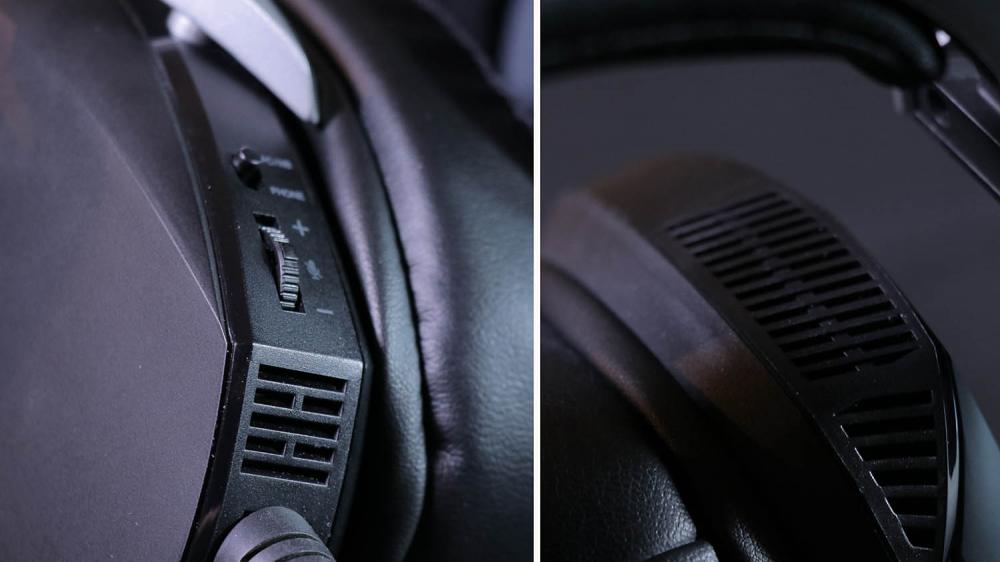

คอนโทรเลอร์ควบคุมเสียงหรือการเชื่อมต่อจะอยู่ฝั่งซ้ายบริเวณสันหูฟัง โดยใช้ปุ่มจ็อกกิ้งในการเพิ่มลดเสียงและปิดไมโครโฟนแบบถอดได้ นอกจากนั้นยังเห็นว่า มันมีสวิทช์เลือกโหมดระหว่างเครื่องพีซีและสมาร์ทโฟน สังเกตดีๆ สันหูฟังจะช่องระบายอากาศอยู่หลายจุด ซึ่งจะทำหน้าที่ทั้งระบายความร้อนและอากาศที่เกิดจากแรงดันของไดรเวอร์ กลับมาที่เรื่องสวิทช์นิดนึง ในกรณีที่เราลืมปรับกลับมาที่ PC/NB โดยค้างไว้ที่ Phone แล้วเชื่อมต่อกับพีซี เสียงของหูฟังยังคงทำงานต่อไปได้ ทว่าระบบเสียง 7.1 ช่องทางจะไม่ได้เปิดใช้งานหรือเข้าไปปรับหรือเปิดใช้งานไม่ได้ในซอฟต์แวร์

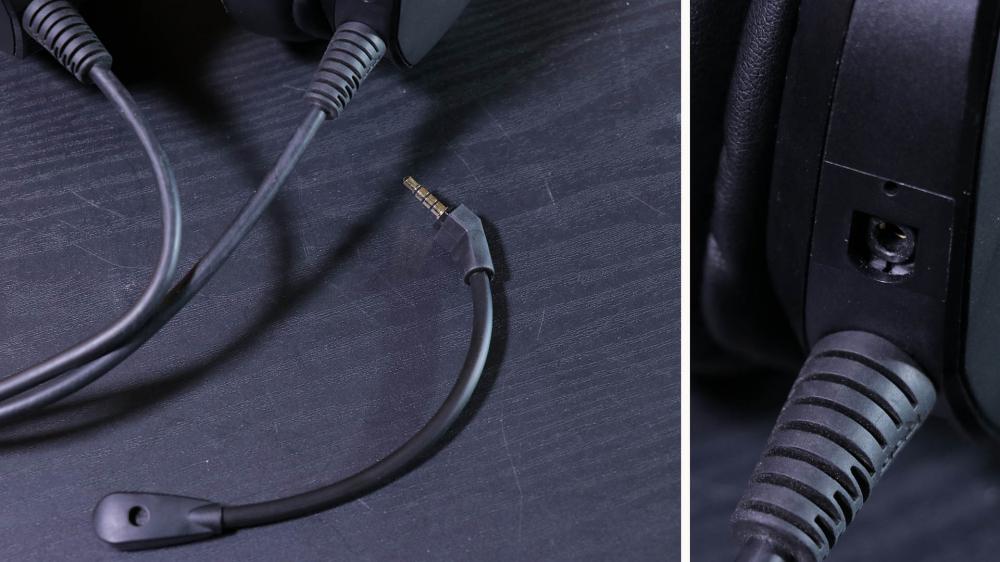

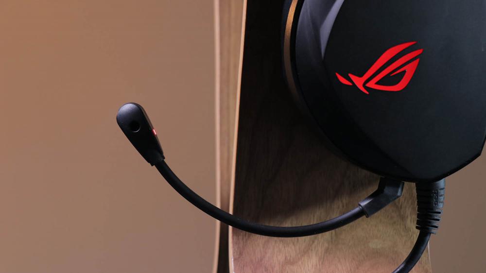

ไมโครโฟนเป็นแบบถอดออกได้ ความยาวพอประมาณ ปิดงอตัวได้อย่างยืดหยุ่น มีระบบตัดเสียงรบกวนด้วยการใช้ AI ที่แปลกเล็กน้อยก็คือ ขณะใช้งานจะไม่มีไฟ LED ติด จะติดเมื่อทำการ Mute มัน

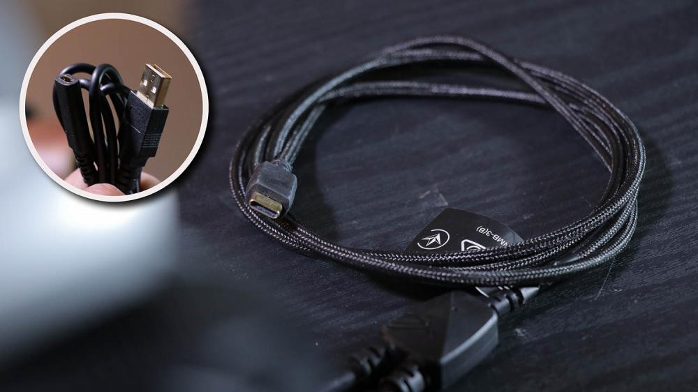

นี่คืออีกจุดเด่นของหูฟังตัวนี้ แม้ว่าข้างกล่องจะระบุว่า Every Platform แต่เราแยกทางฝั่ง iOS และ Mac ออกมา เนื่องจากเราไม่แน่ใจว่าจะใช้งานได้ไหม จึงอนุมานว่า เกือบก็แล้วกัน ส่วน PS4 หรือ Nintendo Switch สามารถใช้งานได้ เนื่องจากเรามีอุปกรณเหล่านั้นอยู่ ส่วนสมาร์ทโฟนก็ใช้งานกับ Huawei P20 ได้เช่นกัน (อื่นๆ ไม่ยืนยัน) ขณะที่สายสัญญาณ ทางฝั่ง USB C ที่เชื่อมต่อจากหูฟังเลยจะมีความยาว 1 เมตร ตรงนี้ใช้งานได้ไม่มีปัญหา ส่วนทางฟากสาย USB-A จะเป็นสายแปลงไปอีกต่อ ส่งผลให้มันมีความยาวทั้งหมด 2.2 เมตร การใช้งานกับเครื่องเกมคอนโซลก็อยู่ในระยะที่ยอมรับได้ หากว่าคุณไม่ได้ใช้จอทีวีขนาดใหญ่มากๆ เกินกว่า 50 นิ้ว แต่โดยส่วนใหญ่หูฟังก็มีสายยาวอยู่ในช่วง 1.8- 2.2 เมตรทั้งสิ้น

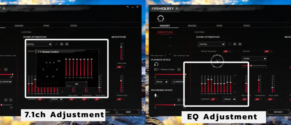

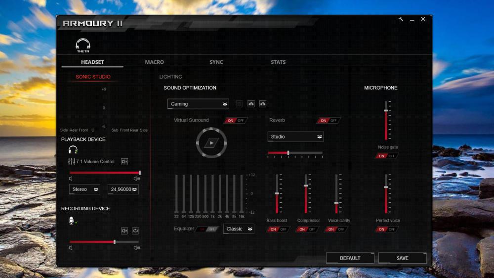

จากที่เห็นดีไซน์หูฟังทั้งด้านแนวคิดและเชิงวิศกรรม เราก็คาดหวังว่า หูฟังจะมาพร้อมกับซอฟต์แวร์ปรับแต่งที่ยืดหยุ่นหรือมีศักยภาพทางด้านเสียงมากกว่านี้ ถึงอย่างนั้นถ้าในกรณีที่คุณไม่ใช่นักฟังเพลงตัวยงและเป็นคอเกมมากกว่า ฟีเจอร์เหล่านี้ถือว่า เพียงพอต่อความจำเป็นแล้ว ไม่ว่าจะเป็นการปรับ Sound optimization ให้เหมาะกับการช้งาน การเปิดปิดเซอร์ราวน์ด การเพิ่มมิติของเสียงผ่าน Reverb ที่จำลองเสียงในสภาพแวดล้อมต่างๆ รวมถึงการปรับอื่นๆ จำพวก Bass Boost และการสังเคราะห์เสียงให้กับไมโครโฟน
การปรับที่ละเอียดลงไปยังทำได้ อย่างเช่นการปรับเพิ่มลดระดับความดังเสียงของไดรเวอร์ในตำแหน่งต่างๆ ผ่าน 7.1 Volume Control หรือการปรับแต่ EQ ที่มีทั้งสำเร็จรูปตามแนวเพลง รวมถึงปรับแต่งเองตามใจชอบ ส่วนเรื่องการปรับแต่งไฟสีจะอยู่ในรายการเมนู Lighting ซึ่งก็ไม่ได้มีอะไรหวือหวา มีเอฟเฟ็กต์ให้เลือกใช้นิดหน่อย ปรับสีไฟได้อิสระ 16.7 ล้านสี การใช้งานสะดวกและง่าย
