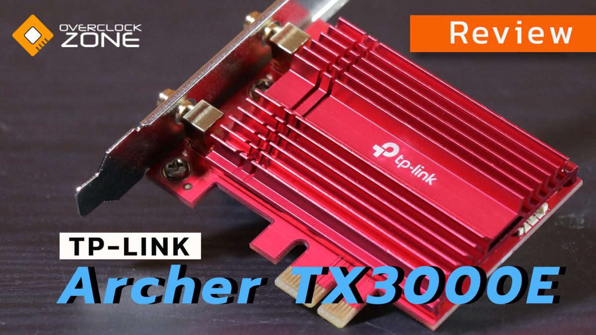

สักพักใหญ่ๆ แล้วที่เราเตอร์ไร้สายมาตรฐาน AX วางจำหน่ายในตลาด แต่อุปกรณ์ปลายทางอย่างพวกการ์ดไวร์เลส AX กลับตามออกมาช้ามาก ทว่าในเวลานี้โน้ตบุ๊ก สมาร์ทโฟน และเครื่องพีซีก็สามารถเข้าถึงมาตรฐานเทคโนโลยีไร้สายที่ดีที่สุดได้แล้ว ซึ่งหนึ่งในการ์ดไวร์เลสนั้นก็คือ Archer TX3000E ตัวนี้
การ์ด Archer TX3000E ยังคงใช้อินเทอร์เฟซ PCIE-X1 หรือเป็นการ์ดแบบ Internal และมาพร้อมกับเสาสัญญาณแบบ MIMO จำนวน 2 เสา ซึ่งในกรณีที่เชื่อมต่อกับเราเตอร์มาตรฐาน AX ก็จะทำความเร็วได้สูงสุด 2402Mbps บนคลื่น 5GHz โดยใช้แถบความถี่ที่กว้าง 160MHz ส่วนคลื่น 2.4GHz จะมีความเร็วลดลงมาเหลือสูงสุด 574Mbps และนี่คือ ข้อมูลทางเทคนิคทั้งหมดของมัน

สีแดงสดทั้งแผ่น PCB และ Heatsink
เราค่อนข้างแปลกใจกับการใช้สีของทาง TP-Link เนื่องจากสีแดงไม่ใช่สีของแบรนด์นี้ ถึงอย่างนั้นมันก็มีความแข็งแรงและใช้ฮีตซิงก์ช่วยระบายความร้อนให้กับตัวชิป ซึ่งผู้ผลิตยืนยันว่า การใช้งานในเครื่องพีซีจะทำได้อย่างราบรื่น แม้จะไม่ได้ทำงานอยู่ในห้องแอร์ นอกจากนี้ การติดตั้งจำเป็นต้องใช้สายเคเบิ้ล Internal USB ในการจ่ายพลังงานเพิ่มเติมและ Data Bus สำหรับ Bluetooth ให้กับตัวการ์ดผ่านพินเล็กๆ ที่ท้ายการ์ด

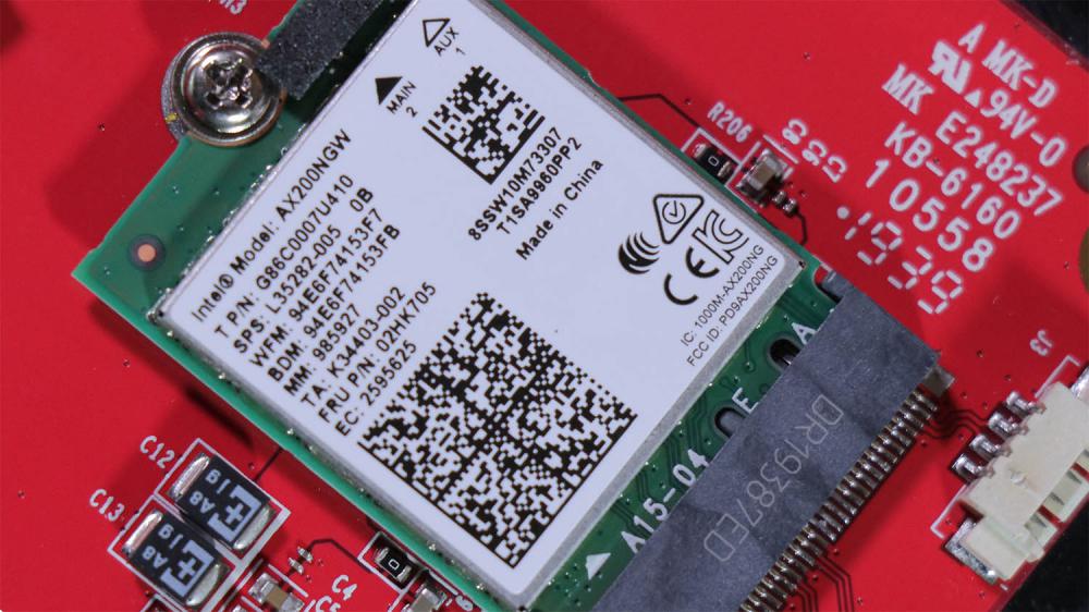

หลังจากแกะฮีทซิงค์อะลูมิเนียมออกมา เราจะมองเห็นการ์ด WLAN ที่ใช้อินเทอร์เฟส M.2 Key A+E ซึ่งเป็นอินเทอร์เฟซที่ใช้งานในโน้ตบุ๊กทั่วไป ส่วนการ์ดเป็นของอินเทล นอกจากนั้นการเก็บรายละเอียดต่างๆ ก็ทำได้ดี มีการวางแผ่นโฟมกันช็อตในจุดเชื่อมต่อ พร้อมกับเทอร์มอลแพดแปะเข้ากับฮีตซิงก์

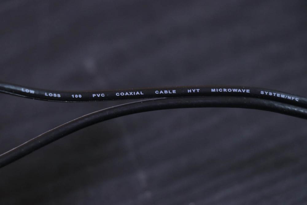

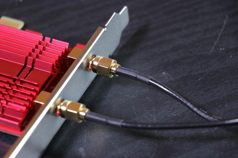

ในส่วนของสายสัญญาณจากคอนเน็คเตอร์บนการ์ดไปยังเสาจะใช้สาย Low Loss 100 PVC Coaxial Cable ซึ่งมีความหนาและทนทานกว่าที่เราเคยเห็นบนสายของการ์ดมาตรฐาน AC แถมยังมีความยาวมากถึง 90 เซนติเมตร
