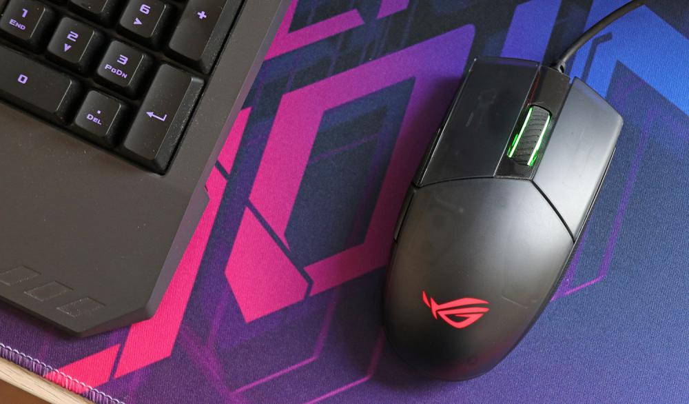

เป็นโชคดีเล็กๆ สำหรับการรีวิวครั้งนี้ เนื่องจากทีมงานยังมีเมาส์ Strix Impact รุ่นที่แล้วอยู่ในคลัง เราจึงสามารถเปรียบเทียบระหว่างกันได้ สังเกตกันแบบง่ายๆ เมาส์ Strix Impact II ไม่ได้ดึงหน้าตามาจากรุ่นพี่เลย จะมีเฉพาะแนวทางการออกแบบในภาพรวมที่กล่าวไว้ข้างต้น จากภาพด้านล่าง คุณจะเห็นว่า ขนาดของมันไม่ได้ใหญ่ไปกว่ากันเท่าไหร่ ปุ่มปรับ DPI ที่อยู่ด้านบนแบบ On-the-fly ก็ไม่มีแล้ว ส่วนโลโก้ ROG ส่วนท้ายมีขนาดเล็กลงกว่าเดิม และให้สีสันที่ดูเข้มกว่ารุ่นพี่ของมัน นอกจากนั้นยังเพิ่มไฟ RGB ตรงบริเวณวงแหวน Scroll Whell กลับกันส่วนท้ายของของเมาส์ Strix Impact II กลับแคบลง ส่วนตัวเก่าจะผายออกด้านข้างมากกว่า อีกจุดก็คือ สายสัญญาณ เส้นเล็กลง มีความอ่อนตัวและยืดหยุ่นดีกว่าเดิม

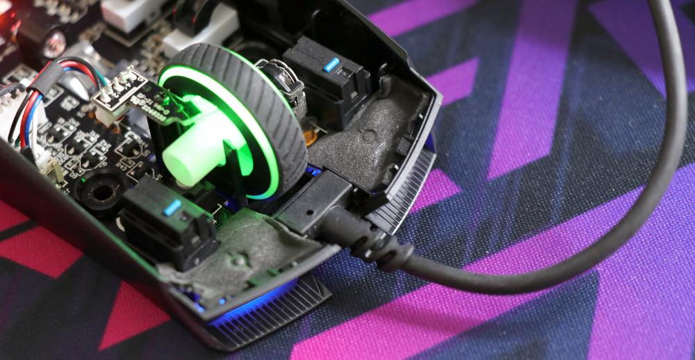

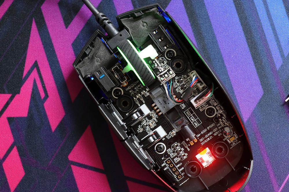

ผิววัสดุของเมาส์ Strix Impact II ส่วนบนจะมีความโปร่งแสง ซึ่งสามารถมองเห็นส่วนประกอบด้านใน ตรงบริเวณจุดนี้ทาง Asus ออกแบบให้ภายในปุ่มคีย์ของเมาส์กับสวิทช์ไม่มีระยะห่างหรือเป็นแบบ Zero Gap แนบชิดกันไปเลย โดยที่กลางเมาส์จะมีกลไกแกน Hinge กับสปริงส่วนปลาย ทำหน้าที่ยกปุ่มคีย์ขึ้นมาเมื่อไม่ได้ถูกกด ในทางเทคนิคก็คือ มันเป็นการลดระยะเวลาการกดปุ่มเมาส์ให้น้อยลง ส่วนความรู้สึกที่ได้ก็คือ ปุ่มคลิกมีการตอบสนองที่ไวขึ้น ตื้นกว่าปกติ และนิ่มกว่าเดิม

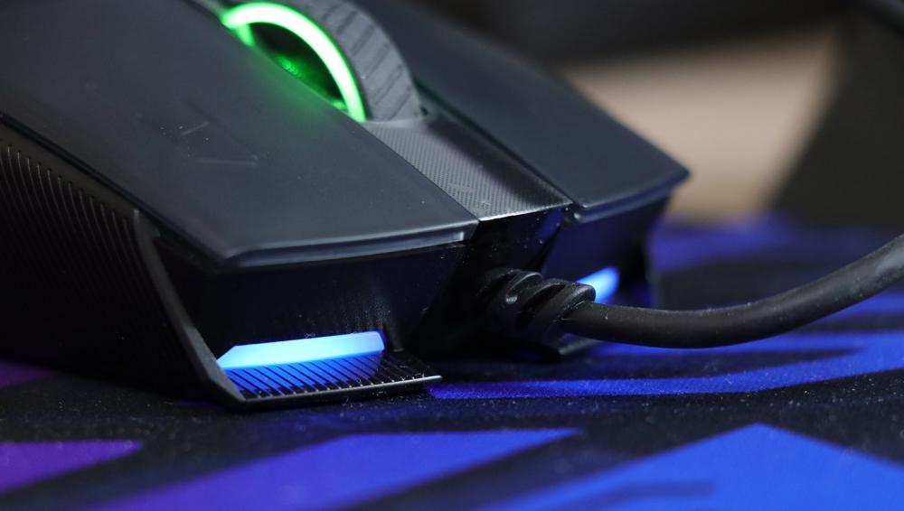

ตำแหน่งไฟ RGB ของเมาส์ไม่ได้มีแค่โลโก้ หรือ Scroll Wheel เท่านั้น แต่ยังมีส่วนด้านหน้าอีกหนึ่งจุด บริเวณขั้วสายสัญญาณ (ดูเพิ่มเติมได้ในส่วนของ Gallery) ทว่าสิ่งที่น่าสนใจในภาพนี้ก็คือ ปุ่มปรับ DPI ที่ย้ายจากด้านบนในรุ่นที่แล้วมาอยู่ใต้เมาส์ ปรับใช้งานแบบ on the fly ได้เช่นเดิม โดยค่าดีฟอลต์คือ 400, 800, 1600, 3200dpi เมื่อกดใช้งานเมาส์จะแสดงสีไฟประจำตำแหน่งของมันออกมา เพื่อบอกให้ผู้ใช้งานรับรู้ค่า DPI เหล่านั้น ในกรณีที่ไม่ถูกใจเลยก็สามารถเข้าไปแก้ไขได้ในซอฟต์แวร์ Armoury II เช่นเดิม (รุ่นนี้แจ้งให้ดาวน์โหลดและติดตั้งซอฟต์แวร์ทันทีเมื่อเสียบเมาส์ แต่แนะนำให้ดาวน์โหลดเวอร์ชัน 3.0 ขึ้นไปจะดีกว่า)

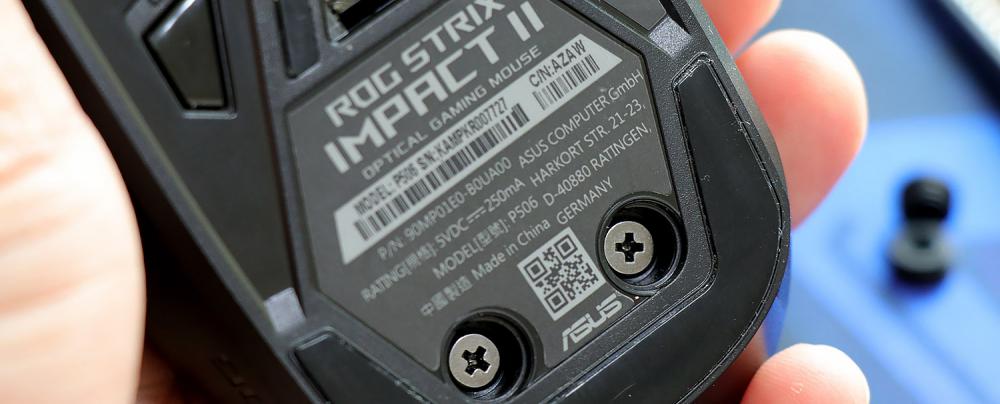

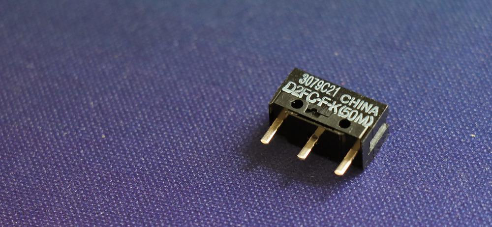

การเปลี่ยนปุ่มสวิทช์ Omron ก็ทำได้เหมือนกับเมาส์รุ่นสูงๆ ที่เปิดตัวมาก่อนหน้านี้แล้ว การถอดเปลี่ยนทำได้ง่าย เพียงแค่ขันน็อต 4 จุดจากใต้เมาส์ จากนั้นใช้คีมหรือปลายนิ้วดึงสวิทช์ออกมาได้เลย เนื่องจากเป็นแบบ Push-Fit หรือติดตั้งบนซ็อกเก็ต ส่วนใครที่หวังว่าจะมีสวิทช์แบบอื่นแถมให้ก็ขอแสดงความเสียใจด้วย หรือหากใครอยากจะใช้สวิทช์เบอร์อื่นๆ ที่ให้ฟิลลิ่งที่ต่างจากนี้ก็ง่ายเลย สั่งซื้อออนไลน์ได้ตามสะดวก
