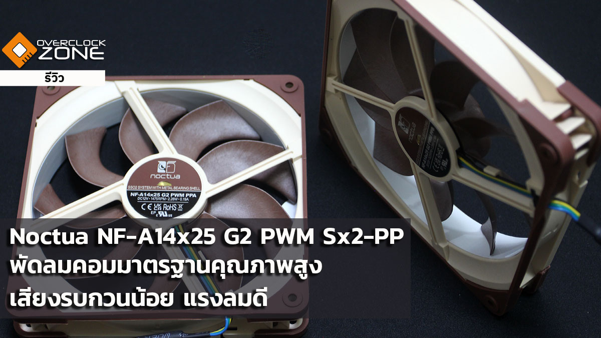

สวัสดีชาวโอเวอร์คล็อกโซน เรามาลองเล่นพัดลมจากค่าย noctua หรือ ภาษาเด็กแนวมักเรียกว่านกฮูก noctua โมเดล NF-A14x25 G2 PWM Sx2-PP เป็นชุด พัดลม noctua NF-A14x25 G2 PWM แบบโครงสี่เหลี่ยมขนาด 140 มม. จำนวน 2 ตัว ซึ่งความเร็วจะแตกต่างกัน ซึ่งจะเป็นประโยชน์ในการทำงานแบบผลัก-ดึง รวมถึงในสถานการณ์ที่พัดลมสองตัวทำงานเคียงข้างกัน เช่นในกรณีการใช้งานระบบทำความเย็นหรือหม้อน้ำระบายความร้อนด้วยน้ำขนาด 280 มม. เมื่อพัดลมสองตัวทำงานด้วยความเร็วเกือบเท่ากัน ความเร็วคงที่ในการกำหนดค่าแบบผลัก-ดึง หรือแม้ว่าจะทำงานเคียงข้างกันในระดับที่น้อยกว่า ปฏิสัมพันธ์ทางเสียงของพัดลมทั้งสองตัวอาจทำให้เกิดปรากฏการณ์ฮาร์มอนิกที่ไม่พึงประสงค์ เช่นการสั่นสะเทือนเป็นระยะหรือเสียงฮัมเป็นระยะเนื่องจากสัญญาณรบกวน ซึ่งสามารถได้ยินเป็นความถี่จังหวะดังนั้น พัดลม NF-A14x25 G2 PWM สองตัวที่อยู่ในชุด Sx2-PP จึงมีความความเร็วที่ต่างกันเล็กน้อย (+/- ~25rpm) เพื่อหลีกเลี่ยงปรากฏการณ์ดังกล่าว การปรับแต่งอย่างละเอียด เป็นไปได้ด้วยมอเตอร์ etaPERF แบบใหม่ของพัดลม และไดรเวอร์ IC NE-FD6 ที่สามารถควบคุมความเร็วได้อย่างแม่นยำอย่างยิ่ง และด้วย คุณสมบัติ SupraTorque จึงสามารถใช้เฮดรูมแรงบิดพิเศษเพื่อรักษาความเร็วที่ต้องการได้แม้จะต้องทำงานภายใต้แรงต้านทานการไหลที่รุนแรง เช่น บนหม้อน้ำระบายความร้อนด้วยน้ำและแผ่นระบายความร้อนก็ตาม ด้วยพัดลมตัวหนึ่งทำงานช้าลงประมาณ 25 รอบต่อนาที (PPA) และอีกตัวหนึ่งทำงานเร็วขึ้นประมาณ 25 รอบต่อนาที (PPB) ประสิทธิภาพการระบายความร้อนโดยรวมจึงคงเดิมได้ในขณะที่ป้องกันการสั่นสะเทือนเป็นระยะหรือเสียงฮัมเป็นระยะได้อย่างมีประสิทธิภาพ สามารถควบคุมด้วย PWM ได้ตั้งแต่ความเร็วสูงสุด 1,500 รอบต่อนาทีไปจนถึง 300 รอบต่อนาที ทำให้สามารถปรับพัดลมให้ทำงานได้อย่างเต็มประสิทธิภาพหรือทำงานเงียบสนิทได้โดยใช้การควบคุมความเร็วของเมนบอร์ดแบบอัตโนมัติตามอุณหภูมิหรือตัวควบคุมแบบแมนนวล เมื่อเมนบอร์ดหรือตัวควบคุมพัดลม PWM ตั้งค่าพัดลมเป็นรอบการทำงาน 0% พัดลมจะหยุดทำงาน ซึ่งทำให้เหมาะอย่างยิ่งสำหรับการสร้างระบบระบายความร้อนแบบกึ่งพาสซีฟที่ปิดพัดลมโดยอัตโนมัติและทำงานเงียบสนิทเมื่อไม่ได้ใช้งานหากอุณหภูมิแวดล้อมที่กำหนด เอาเป็นว่าการออกแบบที่ไม่ธรรมดา ที่ราคาไม่ธรรมดา ส่วนประสิทธิภาพจะออกมาเช่นไรไปชมกันครับ
