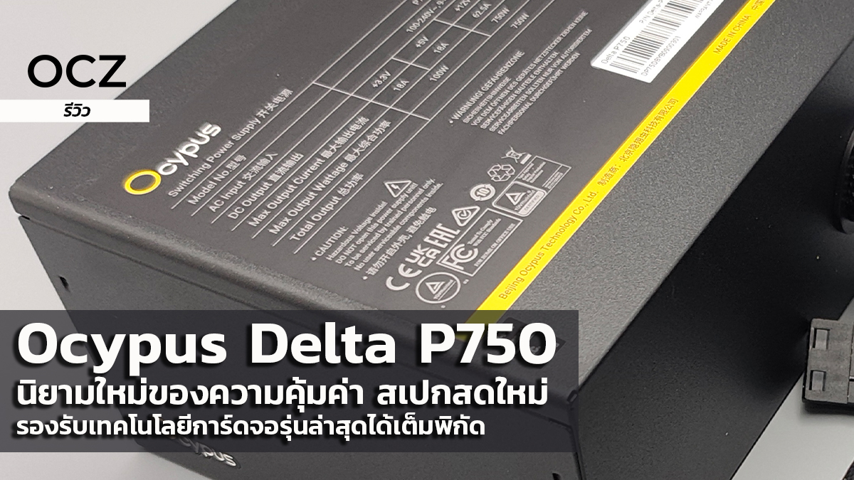

สวัสดีชาว Overclockzone ในปี 2026 แบบนี้ มาตรฐานใหม่อย่าง ATX 3.1 และ PCIe Gen 5.1 เริ่มกลายเป็นเรื่องปกติไปแล้ว แม้แต่พาวเวอร์ซัพพลายงบไม่ถึงสองพันบาท ก็เริ่มรองรับกันแบบจริงจัง และหนึ่งในรุ่นที่น่าสนใจมากในกลุ่มนี้ก็คือ Ocypus Delta P750 80+ Bronze Ocypus Delta P750 เป็น PSU ระดับ Entry–Mid Range ที่จุดขายชัดเจนมาก “ราคาประหยัด แต่ได้มาตรฐานใหม่”
สิ่งที่ให้มา:
- รองรับ ATX 3.1 + PCIe 5.1
- มีสาย 12V-2x6 แบบ Native
- กำลังไฟ 750W เพียงพอสำหรับเกมมิ่งยุคใหม่
- ราคาไม่ถึง 2,000 บาท
เหมาะกับคนที่ใช้การ์ดจอระดับ:
- RTX 5060 / RTX 5070
- RX 9060 XT
หรือใครที่อยาก “ไปอนาคต” แต่ยังคุมงบอยู่ รุ่นนี้ตอบโจทย์มาก
